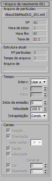

A interface do usuário aparece no painel de parâmetros, no lado direito da caixa de diálogo Visualização de partículas.
Contém um botão que mostra o nome do arquivo da nuvem de pontos XML que define os parâmetros de nascimento das partículas; para escolher um arquivo diferente, clique no botão e utilize a caixa de diálogo do arquivo que abre. Este grupo também contém dados básicos somente leitura sobre o arquivo de partículas, incluindo o número total de quadros, o tempo de início e fim, além da taxa de quadros da animação.
Dados de partículas somente leitura somente para esse quadro (altere o quadro com o controle deslizante de tempo). Mostra o número total de partículas, o número do quadro do arquivo de MC ativo para esse quadro e o nome do arquivo de MC.
Os dados do quadro atual são interessantes de o valor de Velocidade (%) (consulte a seguir) não é 100,0. Nessa situação, o quadro atual no 3ds Max pode não ser o mesmo que o quadro de MC ativo, portanto o grupo informa qual quadro do arquivo nCache o Fluxo de partículas usa para preencher o quadro atual. Por exemplo, se o quadro atual é 30 e o valor da Velocidade (%) é 80,0, o valor de Tempo do arquivo é 24.
Utilize estas opções para especificar quais canais de dados devem ser utilizados na sequência do arquivo de MC. O arquivo da nuvem de pontos (XML) especifica os canais para os quais os dados estão disponíveis; os canais sem dados especificados não estão disponíveis nesse grupo.
Esta configuração pode compensar o fato de vários programas utilizarem eixos diferentes para a direção vertical. O Maya permite que você escolha entre Y superior e Z superior, o Softimage utiliza somente Y superior, enquanto o 3ds Max utiliza Z superior. Como o arquivo de partículas de entrada não especifica o vetor acima, você deve selecioná-lo. O padrão é Y superior porque será a convenção correta na maior parte do tempo.
Você pode observar o efeito desta configuração se utilizar o operador de Instância de forma no evento com Orientação (consulte o item anterior) operador do Arquivo de nascimento. Por exemplo, se você utilizar um cone, é possível observar que a orientação final das partículas depende da configuração do Vetor acima.
Utilize a configuração numérica para especificar o Canal de mapas ao qual as informações de cor de entrada devem ser aplicadas. Este valor deve ser utilizado no material associado a um operador Estático do material.
Utilize a configuração numérica para especificar o canal de mapas ao qual as informações de opacidade de entrada devem ser aplicadas. Este valor deve ser utilizado no material associado a um operador Estático do material.
