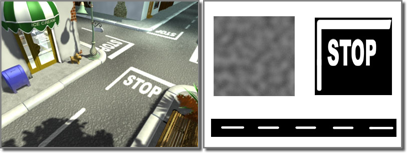

Esquerda: a cena usa diferentes canais do mapa para inserir diferentes cópias dos mesmos mapas em diferentes locais.
Direita: os três mapas utilizados para criar as ruas e os marcadores de tráfego pintados neles
