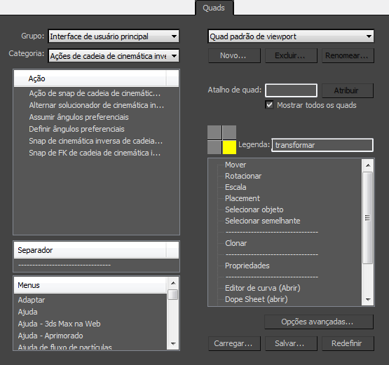

O painel quad permite personalizar os menu de quad. Você pode criar seus próprios conjuntos de menu quad ou pode editar os conjuntos existentes. No painel de quads, é possível personalizar as legendas de menu, funções, layout e atalhos. As opções de menu avançada quad permitem a você alterar a cor e o comportamento do sistema de menus quad. Você também pode salvar e carregar conjuntos de menus personalizados.
As configurações do menu quad personalizadas usam o formato de arquivo MNUX. (Antes do 3ds Max 2013, os arquivos de menu tinham uma extensão de nome de arquivo MNU. Este formato é substituído).

Interface
- Lista suspensa do grupo
- Permite que você selecione o contexto que deseja personalizar, tais como principal IU Track View, Editor de materiais, e assim por diante.
- Lista suspensa Categoria
- Permite escolher entre categorias de ações da interface do usuário para o contexto escolhido.
- Lista de ações
- Exibe todas as ações disponíveis para o grupo e a categoria. Para adicionar uma ação a um conjunto específico de quadrado, selecione e arraste-o para o menu Janela Quad no lado direito da caixa de diálogo. Clique com o botão direito do mouse em uma ação nessa janela para editar o script de macro que define a ação (se existir um).
- Lista de separadores
- Exibe uma linha separadora que você pode usar para separar itens de menu em grupos de um quadrante. Para adicionar uma linha separadora a um determinado conjunto quad, selecione e arraste-o para a janela do menu quad no lado direito da caixa de diálogo.
- Lista de menus
- Exibe os nomes de todos os menus do 3ds Max. Para adicionar um menu a um determinado conjunto quad, selecione e arraste-o para a janela do menu quad no lado direito da caixa de diálogo. Clique com o botão direito do mouse em um menu nessa janela para excluir, renomear ou criar um novo menu vazio.
- [lista suspensa definir quadrante]
- Exibe os conjuntos de quadrado.
Os Menus quad adicionais aparecem na lista. Elas podem ser editadas, renomeadas e reorganizadas; no entanto, elas não podem ser excluídas.
- Novo
- Abre a caixa de diálogo Novo conjunto de quad. Insira o nome do conjunto de quad que deseja criar e clique em OK. O novo conjunto quad aparecerá na lista de conjunto Quad.
- Excluir
- Exclui o item exibido na lista do conjunto Quad. Somente está disponível para conjuntos de quadrado gerados pelo usuário.
- Renomear
- Abre a caixa de diálogo Renomear conjunto de quad. Para ativar o botão Renomear, escolha um conjunto quad na lista. Para alterar o nome, clique em renomear, edite o nome do conjunto quad e clique em OK.
- Atalho quad
- Permite definir um atalho de teclado para exibir o conjunto de quad. Insira o atalho e clique em Atribuir para fazer a mudança.
- Mostrar todos os quads
- Quando ativado, o atalho de teclado mostra todos os quatro quadrantes do menu quad. Quando desativado, o atalho de teclado mostra somente um quadrante de cada vez.
- Legenda
- Exibe o identificador para o quadrante realçado (mostrado em amarelo à esquerda da legenda).
- [janela de menu quadrante]
- Exibe as opções de menu do menu e Processador Quad atualmente selecionado. Para adicionar comandos e menus, arraste as opções das janelas de Ação e Menus para essa janela.
Itens incluídos no menu quad somente são exibidos quando estão disponíveis. Por exemplo, se o seu menu quad contiver Vista de trilha selecionada, o comando será exibido somente se uma seleção existir ao abrir o menu quad. se nenhum dos comandos estiver disponível quando você abrir o menu quad, o quadrante não aparecerá.
