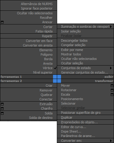

Menu Quad
Ao clicar com o botão direito do mouse em qualquer lugar em uma viewport ativa, exceto na etiqueta da viewport (consulte Menus de etiquetas de viewport), um menu quad aparece na localização do cursor do mouse.
O menu quad exibe até quatro áreas de quadrante com vários comandos. Esses comandos podem ser personalizados no painel de quadrantes da caixa de diálogo Personalizar interface do usuário.
O menu quads permite localizar e ativar vários comandos sem precisar navegar para frente e para trás entre a viewport e a barra de ferramentas principal ou as caixas de expansão no painel de comando.
Os dois quadrantes do lado direito do menu quad padrão exibem comandos genéricos que são compartilhados entre todos os objetos. Os dois quadrantes da esquerda contêm comandos específicos de contexto, como ferramentas de malha e comandos de luz. Cada um desses menus fornece um acesso conveniente a funções encontradas no painel de comando. Você também pode repetir o último comando do menu quad clicando no título do quadrante.
O conteúdo do menu quad depende do que está selecionado, assim como das opções de personalização selecionadas no painel Quads da caixa de diálogo Personalizar interface do usuário. Os menus são definidos para somente exibir os comandos que estão disponíveis para a seleção atual; portanto, a seleção de diferentes tipos de objetos exibe diferentes comandos nos quadrantes. Portanto, se não há nenhum objeto selecionado, todos os comandos específicos de objeto estão ocultos. Se todos os comandos para um quadrante estiverem ocultos, o quadrante não será exibido.
Menus em cascata exibem submenus como um menu que aparece ao clicar no botão direito do mouse. O item de menu que contém submenus aparece realçado quando está expandido. Os submenus são realçados quando o cursor se move sobre os mesmos.
Algumas das seleções no menu quad têm um pequeno ícone junto a elas no menu quad. Ao clicar nesse ícone, abre-se uma caixa de diálogo na qual é possível definir os parâmetros para o comando.
Para fechar o menu, clique com o botão direito do mouse em qualquer lugar na tela ou mova o cursor para fora do menu e clique com o botão esquerdo do mouse. Para selecionar novamente o último comando selecionado, clique no título do quadrante do último item de menu. O último item de menu selecionado é realçado quando o quadrante é exibido.
Menus quadrados adicionais especializados se tornam disponíveis quando você trabalha no ActiveShade, na caixa de diálogo Editar UVWs ou ao pressionar qualquer combinação das teclas Shift, Ctrl ou Alt enquanto clica com o botão direito em qualquer viewport padrão.
Interface
A seguir estão os comandos padrão do menu que aparece quando se clica o botão direito do mouse. É possível adicionar, editar ou remover qualquer um desses comandos no painel de quadrantes da caixa de diálogo Personalizar interface do usuário.
Transformar quadrante
Estas opções estão disponíveis a partir do quadrante de transformação:

Exibir quadrante
Estas opções estão disponíveis no quadrante Exibir:

Quadrantes Ferramentas
Os dois quadrantes no lado esquerdo do menu quad padrão são chamados de Ferramentas 1 e Ferramentas 2. Esses quadrantes contêm comandos específicos de várias geometrias e modificadores como luzes, geometria editável, incluindo o nível de subobjeto, e câmeras. Esses quadrantes aparecem somente se um dos itens correspondentes está selecionado ao abrir o menu quad.
