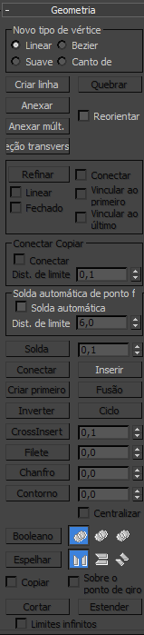

Para soldar vértices:
Os dois vértices se movem juntos e se unem.
Soldando vértices

Esses botões determinam se selecionar vértices pelos valores de cor do vértice ou pelos valores de iluminação do vértice.
Exibe o seletor de cores, em que é possível especificar uma cor para correspondência.
Dependendo de qual botão de opções seja selecionado, seleciona todos os vértices cujos valores de cor ou de iluminação de vértice coincidam com a amostra de cor ou estejam dentro da faixa especificada pelos giradores RGB.
Especifica um intervalo para a correspondência de cor. Todos os três valores RGB na cor de vértice ou na iluminação devem coincidir com a cor especificada pela amostra de cor em Selecionar por cor do vértice ou devem estar dentro de mais ou menos os valores nos giradores de faixa. Padrão=10.
