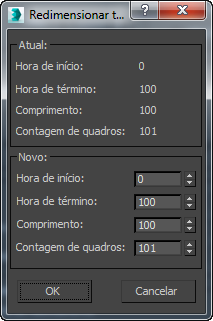

Caixa de diálogo Redimensionar tempo
Estica ou encolhe a animação para o segmento de tempo ativo para se ajustar ao novo segmento de tempo especificado.
O redimensionamento de tempo realoca a posição de todas as chaves em todas as trajetórias. Como resultado, a animação é reproduzida com um número maior ou menor de quadros, tornando-a mais rápida ou mais lenta.
Interface
Grupo atual
Mostra as configurações de tempo atuais da animação.
Novo grupo
Hora de início/Hora de término/Duração/Quadro [Contagem]
Ajuste estas configurações para alterar a duração da animação.
Estes valores são independentes. Por exemplo, se você alterar o valor da Hora de término, o 3ds Max atualiza os valores de Duração e Quadro para obter correspondência.
