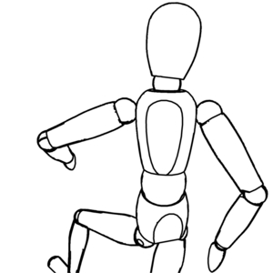

O Sombreador de contorno simples desenha todas as linhas com a mesma largura.
