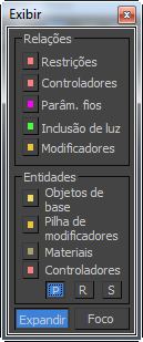

Exibir flutuador de vista esquemática
A opção Exibir flutuador controla por categoria o que é exibido na janela Vista esquemática. A caixa de diálogo Preferências de vista esquemática também filtra essa exibição da janela. Use estes recursos para administrar a ocupação da janela e a velocidade do desempenho.
Observe que, a não ser que exiba a correta entidade e relação, você não será capaz de executar determinadas operações. Se você deseja fixar os parâmetros, por exemplo, deve ativar Param Wires. Se você deseja fixar os parâmetros de um material, deve também selecionar Materiais.
Interface
Grupo Relações
Permite escolher quais das seguintes relações prefere exibir ou criar: restrições, controladores, fiação de parâmetro, inclusão de luz e modificadores.
Grupo Entidades
Seleciona quais tipos de entidades são exibidos ou editados:
Objetos de base
Quando ativada esta opção, todas as entidades de objeto de base são exibidas como filhos das entidades do nó. Quando Sincronizar seleção for ativada e a Pilha modificadora for aberta, clicar em um objeto de base irá ativar esse nível da pilha do objeto.
Pilha modificadora
Quando ativada, os modificadores da pilha do objeto serão exibidos como filhos, começando com a entidade de base do objeto modificado. Modificadores podem ser copiados, instanciados ou movidos entre objetos com a ferramenta Conectar. Por exemplo, a conexão de XForm com Caixa01 exibirá a caixa de diálogo Anexar modificador, na qual é possível escolher entre Copiar, Mover ou Instância. A exclusão do modificador da Vista esquemática também o removerá da pilha do objeto no painel Modificar.
Materiais
Quando ativada esta opção, todos os materiais e mapas atribuídos aos objetos serão exibidos como filhos dos objetos. Materiais podem ser instanciados entre os objetos com a ferramenta Conectar na barra de ferramentas Vista esquemática. Por exemplo, arraste o material Padrão1 para Caixa01. Clicar duas vezes em um material irá trazer o Editor de material caso o material já esteja em um slot de material de amostra.
Controladores
Quando este estiver ativo, todos os controladores de posição, rotação e escala serão exibidos como filhos do controlador de transformação dos objetos, que também é exibido. Controladores só podem ser adicionados a objetos que estejam ativos. Controladores podem ser copiados ou instanciados entre objetos com a ferramenta Conectar. Arrastar PosiçãoXYZ da Caixa01 para Lista de posições da Caixa02, por exemplo, vai abrir a caixa de diálogo Anexar controlador, onde é possível selecionar Copiar, Mover ou Instanciar este controlador.
PRS Permite a escolha da exibição de qualquer combinação dos três tipos de transformação (posição, rotação ou escala).
Expandir
Quando esta opção for ativada, as entidades ativadas serão exibidas em Vista esquemática. Quando desativada, será exibido somente o indicador filho do triângulo na parte inferior dos nós. Esta alternância somente se aplica ao tempo de ativação e não expande nem contrai entidades já exibidas.
Foco
Quando ativado, somente as entidades que estão relacionadas a outras e têm seus relacionamentos serão preenchidas com sua cor; todas as outras serão exibidas sem sombra.
