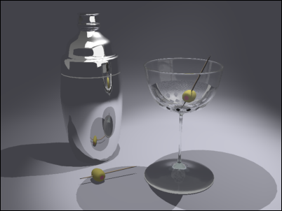

O agente de renderização mental ray pode gerar sombras com rastreio de raio. O tracejamento de raio traça o caminho dos raios amostrados a partir de uma fonte de luz. As sombras aparecem onde os raios foram bloqueados por objetos. As sombras de tracejamento de raio têm bordas nítidas.
Sombras de tracejamento de raio
Desativar "caustics" faz com que os contornos de sombras na cena sejam mais fáceis de se ver.
