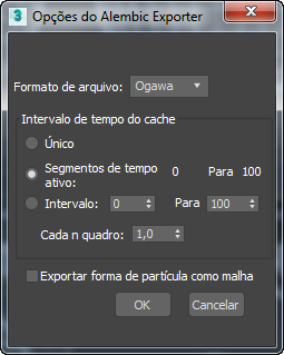

Interface
Formato de arquivo
O formato de arquivo ABC:
  • Ogawa (padrão): adequado para vários segmentos. Arquivos Ogawa podem ser menores que arquivos HDF5 e, em geral, são carregados com muito mais rapidez.
  • HDF5: formato de arquivo herdado.
Grupo do Intervalo de Tempo de Cache
Configurações para o salvamento de uma animação.
Único
Salva somente o quadro atual.
Segmento de tempo ativo
O intervalo de quadros conforme mostrado na barra de rastreamento.
Intervalo
Todos os quadros entre, e incluindo, os dois números que você especificar.
Cada .º quadro
Normal de amostra de quadros. Por exemplo, digite 8 para renderizar a cada 8 quadros. Isto afeta somente o segmento de tempo ativo e as opções de saída do Intervalo. Padrão=1.
Exporta a forma da partícula como malha
Exporta formas de partículas como malha.

    A caixa de diálogo Opções do Alembic Exporter é exibida.
  5. Selecione os campos apropriados e clique em OK.
