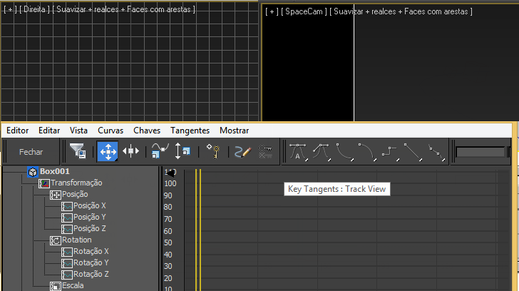

É possível expandir a barra de trilha para mostrar curvas. Clique em (Abrir editor de minicurva) na extremidade esquerda da barra de trilha. O controle deslizante de tempo e a barra de trilha são substituídos pelo controlador e janelas de chave e as barras de ferramentas da Vista de trilha. Você pode redimensionar a janela da barra de trilha arrastando a borda entre a barra de menus e as barras de ferramentas (faça isso em uma área vazia da barra de ferramentas).
Barra de trilha exibindo curvas
Nota: O modo como você efetua o zoom e o pan no Editor de minicurva depende de qual modo de interação está ativo, o 3ds Max ou o Maya.

Para exibir as curvas na barra de trilha:

  • Clique em (Abrir editor de minicurva) para expandir a barra de trilha. Quando a barra de trilha é expandida, exibe o menu Vista de trilha, barras de ferramentas e janelas de controlador e de chaves. É possível ocultar ou exibir Elementos da interface do usuário como barras de rolagem e também quando ela está expandida.
