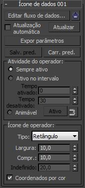

Este tópico documenta os parâmetros para as ações do Operador de dados, operador Ícone de dados, Teste de dados e Teste do ícone de dados​. Os parâmetros básicos são os mesmos para todas as quatro ações; a única diferença é que as versões de Ícone possuem parâmetros adicionais para controlar o ícone.
Nota: Para Ícone de dados e Teste do ícone de dados, a implementação de parâmetros também está disponível no painel Modificar selecionando o ícone.

Editar fluxo de dados
Abre Visualização de dados, onde você pode criar e editar um fluxo de dados para o operador ou teste atual. Se o operador / teste estiver bloqueada (veja a seguir), primeiro clique no botão Bloquear à direita e insira a senha correta para ser possível clicar em Editar fluxo de dados.
[botão Bloquear]
Permite adicionar senha para acessar o operador / teste.
Quando esse botão estiver desativado, clique nele para abrir a caixa de diálogo Inserir senha e, a seguir, insira uma senha e clique em OK ou pressione Enter. A caixa de diálogo exibe a senha atual ou, se não foi definida uma senha anteriormente, uma senha padrão.
Quando ativado, clicar no botão abre a caixa de diálogo Inserir senha; insira a senha para obter acesso às configurações na parte superior da implementação. Se a senha incorreta for inserida, essas configurações permanecem indisponíveis. Observe que a senha de acesso faz distinção entre​ maiúsculas e minúsculas.
Atualização automática
Quando ativado, as alterações no operador ou teste são aplicadas automaticamente no sistema de partículas. Quando desativado, para aplicar as alterações, clique no botão Atualizar.
Atualizar
Aplica as alterações no operador ou teste.
Exibir parâmetros
Converte parâmetros internos disponível para controle direto pelo usuário usando a caixa de diálogo Exibir parâmetros.
Salvar a predefinição
Permite salvar o teste/operador de dados atual como uma predefinição, que pode ser usada como um operador normal do depósito Exibição de partículas ou adicionar com o operador Dados predefinidos ou teste ou com a função Carga predefinida. Abre a caixa de diálogo Salvar operador de dados predefinido.
Salvar a predefinição está disponível somente quando houver um operador válido presente.
Carregar predefinição
Aplica uma predefinição existente no teste/operador de dados atual. Abre a caixa de diálogo Selecionar dados predefinidos para carregar. Utilize a caixa de diálogo para escolher a predefinição para carregar e, em seguida, clique em OK. Os parâmetros da predefinição são aplicados ao teste/operador de dados.
A caixa de diálogo Selecionar dados predefinidos para carregar respeita o tipo de ação de dados atual. Ao abrir uma predefinição de um operador de dados, ela mostra somente predefinições salvas do operador e da mesma forma para testes.
Atividade do operador
Determina quando o operador ou teste está ativo. As escolhas são:
  • Sempre ativo O operador / teste está ativo durante toda a animação. Esta é a opção padrão.
  • Ativo no intervalo Permite definir um único intervalo de tempo, em quadros, durante o qual o operador / teste está ativo. Definir o intervalo de tempo com os parâmetros Tempo ligado e Tempo desligado.
  • Animável Permite definir vários intervalos de tempo durante os quais o operador / teste está ativo por meio de enquadramento e do botão Ativo. Ligue Chave automática​, vá para o quadro em que o status ativo deverá alternar e, em seguida, clique no botão Ativo. Repita conforme necessário.
Grupo Ícone do operador
Essa configuração, disponível somente com o operador Ícone dados e as ações Teste do ícone de dados, define os parâmetros do ícone associado à ação.
Tipo
Permite definir a forma do ícone. Escolha uma forma na lista suspensa. A forma pode ser útil ao usar o suboperator Ícone. O suboperator Ícone pode consultar diferentes propriedades do ícone do operador.
Os parâmetros restantes nesse grupo são determinados pela escolha do Tipo. Por exemplo, retângulo, o tipo padrão, permite definir a largura e o comprimento. Esses parâmetros são autoexplicativos.
