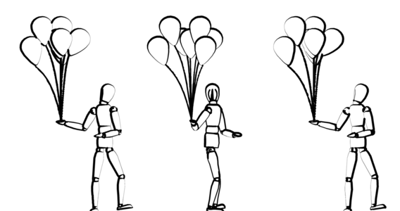

A direção de luz virtual é controlada pelo valor de direção da luz. É um parâmetro de vetor, o que significa que ele tem três campos de valor, que correspondem aos eixos do mundo X, Z e Y, respectivamente. Por exemplo, a ilustração a seguir inclui três diferentes de renderização, nos quais a direção da luz é definida como (1,0,0), (0,1,0) e (– 1,0,0), respectivamente.
Da esquerda para a direita: direção da luz = (1,0,0); (0,1,0); (– 1,0,0)

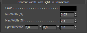

Interface
Cor
A cor usada para renderizar as linhas de contorno.
Largura mínima (%)
A espessura relativa das linhas de curva mais finas, onde a iluminação da luz virtual é mais clara.
Largura máxima (%)
A espessura relativa das linhas de curva mais espessas, onde iluminação da luz virtual é mais clara.
Direção da luz
Utilize estes três campos de vetor para especificar a posição dos brilhos da luz brilha para definir a espessura do contorno. O primeiro campo especifica o eixo do mundo X; o segundo, o eixo do mundo Z; e o terceiro especifica o eixo do mundo Y. Por exemplo, para ter a luz brilhando a partir da direita, de forma que as linhas de contorno sejam mais finas no lado direito dos objetos da cena como vistos a partir da frente, defina a direção da luz para (1,0,0). Um número negativo inverte a posição; usar (– 1,0,0) irá posicionar a luz no lado esquerdo.
