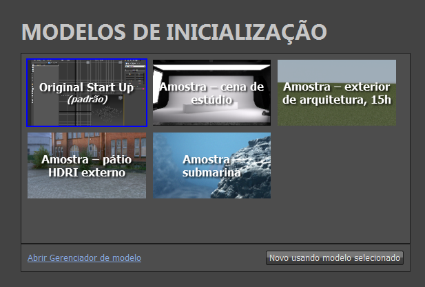

Modelos ajudam você a começar a trabalhar com o tipo de cena que deseja criar.
Os modelos do painel Iniciar na tela de boas-vindas permitem escolher entre uma variedade de configurações de cena, que o ajudam a iniciar o trabalho em uma nova cena.
