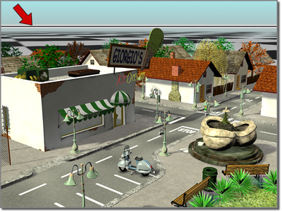

O horizonte de uma cena é a aresta de visão na altura da câmera, paralelo ao plano de coordenadas universais. É possível visualizar o horizonte em viewports de câmera.
Horizonte na distância de uma cena
