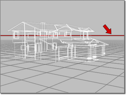

O horizonte de uma cena é a aresta de visão na altura da câmera, paralelo com o plano de coordenadas universais. É possível visualizar o horizonte nas viewports da câmera.
Linha do horizonte exibida em uma viewport da câmera
Uma câmera é o nível quando ele e o respectivo alvo têm a mesma altura do plano de coordenada universal. Em outras palavras, o eixo Z local da câmera é paralelo ao plano universal. Quando a câmera é o nível, a linha do horizonte é centralizada na viewport. À medida que a câmera se inclina para cima, a linha do horizonte abaixa; à medida que inclina para baixo, a linha do horizonte se eleva.
