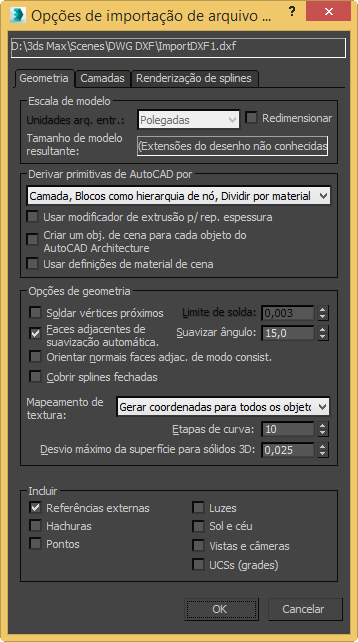

Importação de DWG / DXF: Painel de Geometria
O painel de geometria da caixa de diálogo Opções de Importação controla como o 3ds Max deriva as primitivas de AutoCAD e se o 3ds Max utiliza as definições de material de cena ao vincular ou recarregar o desenho do AutoCAD. Também apresenta opções para a conversão da geometria e para ativar / desativar a inclusão de determinados elementos no arquivo DWG ou DXF.

Derivar as Primitivas de AutoCAD por grupo
Esta caixa de grupo contém opções para converter a geometria do arquivo DWG ou DXF para o 3ds Max.
[método de derivação]
Selecione o método para derivar primitivas de AutoCAD importadas a partir da lista suspensa. As opções são as seguintes:

Grupo de opções de geometria
Soldar vértices próximos
Define se os vértices coincidentes de objetos convertidos são soldados, de acordo com a configuração de Limite de Solda. Solda suaviza através de costuras e unifica os normais de objetos com vértices coincidentes.

Mapeamento de textura
As configurações de mapeamento de textura afetam o tempo de carregamento de modelos que tenham muitos objetos com coordenadas UVW armazenadas para materiais mapeados com textura.
Nota: Esta configuração se aplica somente à geometria que é armazenada como uma malha na cena. As formas de splines marcadas como renderizáveis têm controles separados para a geração de coordenadas UVW no painel de Renderização de Spline.
  • Sem coordenadas de mapeamento Quando Sem Coordenadas de Mapeamento for usado, o 3ds Max não gera coordenadas de textura para os objetos de malha que são importados.

Incluir grupo
Este grupo permite alternar a inclusão de peças específicas de um arquivo de desenho durante o processo de importação.
Referências externas (xrefs)
Importa as xrefs anexadas ao arquivo de desenho.
