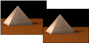

A suavização de serrilhado é o efeito de escada que ocorre quando linhas curvas ou diagonais ou bordas são desenhadas em raster consistindo em pixels quadrados ou retangulares.
Pirâmide é suavizada na esquerda, e não suavizada na direita.
A suavização de serrilhado aprimora a qualidade da imagem ao suavizar as arestas internas. A suavização de serrilhado pode ser ativada ou desativada. Desative essa opção somente quando você estiver renderizando imagens de teste e desejar maior velocidade. Deixe-a ativada em todos os outros momentos.
