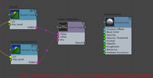

A StingRay exibe várias mensagens de erro na parte inferior da área de trabalho.
Nota: Ao contrário do ShaderFX, o StingRay é sensível à ordem na qual você se conecta aos nós. Por exemplo, um subgráfico deve ser preenchido e corrigido antes de ser ligado a uma entrada do nó Base padrão (por exemplo).
No editor ShaderFX, em sua rede StingRay, se você executar uma operação ilegal, tais como multiplicar um float2 por um float3, você pode obter um erro: "Renderização de amostra sem suporte para este nó no momento", ao clicar no ícone da amostra de renderização. Em outras palavras, sua amostra não é compilada. Selecione Configurações Mostrar erros de compilação de amostra e, em seguida, clique no ícone da Amostra de renderização e inspecione os erros que aparecem na janela do editor ShaderFX.
