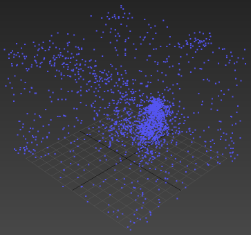

    Um CFDImportObject é criado com vértices nas posições no arquivo CSV. Por padrão, ele está na origem do mundo. Transformá-lo não tem nenhum efeito visível, mas não o faça mesmo assim, pois isso dificultará o alinhamento dos objetos usados para visualização.

  4. Selecione o modificador CFDKeepNVertices e defina o número de pontos que deseja manter. As simulações de CFD geralmente contêm mais dados do que o necessário para visualizações básicas, e reduzir o número de pontos pode acelerar os cálculos.
