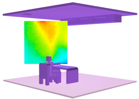

É possível importar dados de uma simulação de Computational Fluid Dynamics (CFD) e visualizar a velocidade, a temperatura e a pressão de várias maneiras.
Os comandos relevantes estão disponíveis no menu durante o uso dos menus padrão ou no menu durante o uso dos menus aprimorados.
As ferramentas instaladas pressupõem que os dados foram salvos do Autodesk Simulation CFD como um arquivo CSV. No entanto, como as ferramentas são criadas usando o Max Creation Graph (MCG), elas podem ser usadas como guias para a criação de ferramentas semelhantes para oferecer suporte a outros formatos ou para visualizar os dados de diferentes formas.
