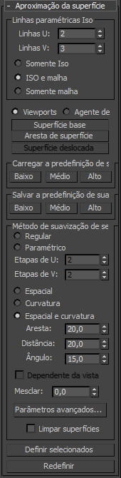

Os controles em Surface Approximation são os mesmos que os controles Aproximação da superfície NURBS de aproximação de superfície para os objetos de superfície NURBS, com dois botões adicionais: definir Selected e Reset.
Os controles deste grupo afetam a exibição das superfícies NURBS nas janelas de visualizações.
O número de linhas usadas para aproximar as superfícies NURBS nas janelas de visualização, ao longo do local das dimensões U e V da superfície, respectivamente. Reduzir esses valores pode acelerar a exibição da superfície, mas reduz a precisão da exibição. Aumentar este valor aumenta a precisão ao gastar tempo. A configuração de um desses valores para 0 exibe somente a aresta do objeto na cota correspondente.
Em janelas de visualização de estrutura de arama, esta opção permite que você veja a aproximação de superfície usada para as janelas de visualização.
A Iso e malha exibem um bule de NURBS.
As configurações da superfície das janelas de visualização são usadas quando ao aplicar um modificador de malha, como Mesh Select para os objetos NURBS. Isto é importante porque pode afetar a geometria da cena.
Quando ativado, as configurações afetam toda a superfícies do conjunto de seleção. Padrão=ativado.
Quando ativado, as configurações afetam as arestas de tesselação das arestas de superfície que são definidas pelas curvas de guarnição.
Disponível somente quando a renderização for escolhida. Ativar para definir um terceiro, independente de configuração de aproximação para superfícies que têm um mapa de Displacement (deslocamento)Mapa de deslocamento ou modificador Displace aplicado a ele.
Permite que você escolha uma predefinição baixa, média ou de alta qualidade de nível de aproximação da superfície. Enquanto uma predefinição é selecionada, os valores que utiliza são exibidos na caixa do grupo Tessellation Method.
Os valores predefinidos são salvos no arquivo 3dsmax.ini. É possível personalizar os valores predefinidos utilizando os botões na caixa do grupo a seguir, Save Tessellation Preset.
Selecione um nível de qualidade baixo (comparativamente da aproximação de superfície) Estes são os valores padrão:

Clique em um botão para salvar as configurações Tessellation Method em uma nova pré-definida, Low, Medium ou High. Estes valores são salvos no arquivo 3dsmax.ini.
Personalizar os valores predefinidos substitui as predefinições padrão. Para restaurar os padrões, é possível voltar a predefinição padrão mostrada acima e, a seguir, salvá-los com o botão correspondente. Você também pode restaurar padrão ao editar o arquivo 3dsmax.ini para excluir os valores pré-definidos personalizados.
Ao personalizar os valores predefinidos, não é necessário ter correlação entre os nomes do botão e a qualidade da aproximação de superfície. 3ds Max não tem nenhuma forma de saber quão boa a tesselação é, e você pode salvar uma aproximação da superfície de alta qualidade predefinição de Low, por exemplo.
Os controles nesta caixa de diálogo afetam as superfícies NURBS nas janelas de visualização, se Viewports for escolhido, ou pelo renderizador, se Renderer for selecionado. Você pode escolher entre cinco algoritmos. Cada um aproxima superfícies NURBS suavizando-as de forma diferente.
Em geral, se os valores predefinidos que você escolheu derem bons resultados, não é necessário ajustar os controles nesta implementação posteriormente. Utilize se você tiver problemas com a predefinição alternativa.

(apenas para Renderer): Quando ativado, leva o objeto de distância da câmera em conta ao calcular a tesselação. Isto pode aumentar o tempo de renderização por não gerar tesselação com grão fino para objetos que estão na distância da cena renderizada. O efeito de dependentes da visualização funcionam somente ao renderizar a câmera ou visões de perspectiva. Ele não funciona em vistas ortogonais. Esse controle fica desativado enquanto a opção Viewports está ativa.
Para os métodos espaciais, Spatial, Curvature, Spatial e Curvature , quando View-Dependent estiver ativado, os valores de Distance e Edge especificam os pixels ao invés do padrão 3ds Max.
Controla a suavização de subobjetos de superfície cujas arestas estão unidas ou quase unidas. Quando a entrada de um modificador (como Mesh Select) requerer uma malha, e quando as superfícies NURBS forem tesseladas para produção de renderização, por padrão o 3ds Max ajusta a tesselação de superfícies adjacentes para coincidir com a outra, em termos de o número de faces ao longo das arestas. O parâmetro Mesclar controla como isso é feito. Se o valor de Mesclar for zero, as faces adjacentes não são modificadas. O aumento do valor de Mesclar aumenta a distância usada pelo 3ds Max para calcular como as arestas devem coincidir, assegurando a ausência de folgas entre as superfícies quando elas são renderizados. Padrão=0,01.
Na maioria dos casos, não é necessário ajustar Mesclar. Se a renderização mostrar folgas entre faces quase adjacentes, aumente o valor de Mesclar para removê-las.
Tecnicamente, o valor Merge é de um décimo de uma porcentagem da diagonal da caixa delimitadora do objeto. Em outras palavras, um valor de Mesclar 1,0 (maior do que o necessário na maioria dos casos) é 0,1% do comprimento da diagonal. Como Mesclar baseia-se nas dimensões do objeto, é possível dimensionar o modelo NURBS sem afetar a configuração de Mesclar.
Clique para exibir a caixa de diálogo Aproximação da superfície avançada. Os parâmetros dessa caixa de diálogo se aplicam aos métodos de aproximação Espacial, Curvatura e Espacial e curvatura.
Quando ativado, as configurações que você escolha neste utilitário substituir todos os subobjeto específico de aproximação configurações na superfície NURBS selecionada de modelos. Quando desativado,a utilidade afeta os modelos NURBS de nível superior, mas as configurações locais para subobjetos de superfície individual são afetadas.. Padrão = desativado.
Aplica os valores de aproximação da superfície ativos na utilidade para todos os objetos NURBS selecionados.
Redefine os valores no utilitário para as configurações padrão de uma superfície NURBS.
