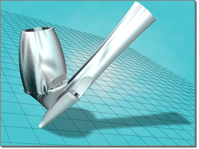

Aplicação de um modificador de esticar para o objeto na esquerda cria o objeto na direita.
