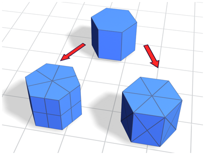

Superior: objeto de malha original
Inferior esquerda: triangulação poligonal aplicada às arestas
Inferior direito: triangulação poligonal aplicada aos centros do polígono (opção Face-Centro )
