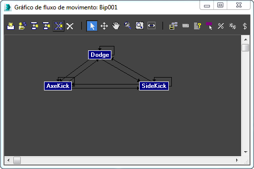

Gráfico de fluxo de movimento com transições entre arquivos de movimento

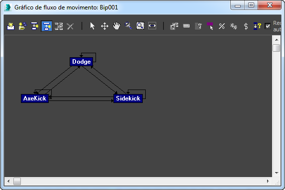

Também é possível criar uma rede de clipes no gráfico, onde cada clipe tem uma transição para dois ou mais clipes. Com este tipo de gráfico, você pode contar ao Character Studio a sequência real de movimento para você com base na seleção de aleatória.
Transições múltiplas de cada clipe
