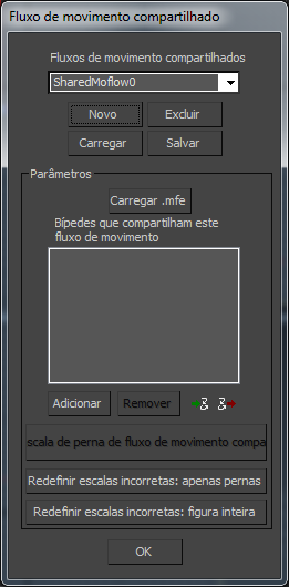

Caixa de diálogo Fluxo de movimento compartilhado
Os controles na caixa de diálogo Fluxo de movimento compartilhado permitem atribuir um fluxo de movimento para vários bípedes. Ao invés de coreografar um movimento de script para os bípedes, é possível criar um movimento de fluxo com todos os cortes e transições para criar um script para animar vários bípedes.

Interface
Lista suspensa de fluxos de movimento compartilhados.
Listas de fluxos de movimento compartilhados.
Novo
Cria um novo fluxo de movimento compartilhado.
Excluir
Exclui o fluxo de movimento compartilhado atual.
Scripts de bípedes compartilhando a exclusão do fluxo de movimento será excluído. Esses bípedes terão um gráfico de fluxo de movimento vazio e nenhum script.
Carregar
Carrega um arquivo de fluxo de movimento compartilhado (SMF).
Este arquivo é criado com o comando Salvar (veja a seguir). O arquivo contém o movimento o gráfico do fluxo de movimento compartilhado, bem como os scripts para todos os bípedes compartilharem o movimento de fluxo.
Salvar
Salve um arquivo de fluxo de movimento compartilhado (SMF).
Utilize esta instalação para configuração de simulação de bípede/multidão. Crie e redefina a simulação de multidão com bípedes que não usem Físico, salve o fluxo de movimento compartilhado, carregue ou crie seus membros de multidões finais que utilizem Físico, e, em seguida, carregue o movimento de fluxo compartilhado. Para obter um procedimento, consulte Aplicar um fluxo de movimento compartilhado a um grupo diferente de bípedes :.
Grupo Parâmetros
Carregar .mfe
Exibe uma caixa de diálogo de carregamento de arquivo. Carregar um arquivo MFE no fluxo de movimento compartilhado.
Nota: Se você carregar um arquivo MFE, usando a implementação Fluxo de movimento, em um bípede usando um fluxo de movimento compartilhado, você receberá um aviso e o bípede será removido do volume de movimento compartilhado. Bípede irá obter o movimento recém carregada de fluxo e todos os seus scripts. O fluxo de movimento compartilhado permanecerá o mesmo.
Bípedes compartilhando esta lista de fluxo de movimento
Lista os bípedes que compartilham esse fluxo de movimento.
Adicionar
Exibe uma caixa de diálogo onde você pode escolher bípedes para adicionar à lista de fluxo de movimento.
Adicionar bípedes à lista de bípedes que compartilham um fluxo de movimento. Ao adicionar um bípede, seu gráfico de fluxo de movimento atual e os scripts de fluxo de movimento serão excluídos. Agora terá o movimento gráfico de fluxo compartilhado. Um bípede somente pode compartilhar um gráfico de fluxo de movimento. É preciso remover um bípede do seu fluxo de movimento compartilhado para adicionar outro fluxo de movimento compartilhado.
Remover
Remove os bípedes selecionados na lista a partir do fluxo de movimento compartilhado atual.
Esses scripts dos bípedes serão excluídos. Eles terão um gráfico de fluxo de movimento vazio.
Colocar múltiplos bípedes no fluxo de movimento
Coloque o bípedes na lista no modo Fluxo de movimento.
O sistema de multidões precisa do modo Fluxo de movimento para executar cálculos para o movimento. Esta é uma forma conveniente de ativar o modo de fluxo de movimento para vários bípedes.
Tirar vários bípedes do fluxo de movimento
Tire o bípedes da lista do modo Fluxo de movimento.
Defina a escala Perna de fluxo de movimento compartilhado
Adapta o fluxo de movimento compartilhado para a escala de bípede atualmente selecionado na lista. Após esta operação, o bípede selecionado terá o lado de perna correto, ainda que outros bípedes não tenham.
Redefinir escalas erradas: apenas pernas
Redefine a escala de perna dos bípedes que tenham a escala errada, para se adaptarem de forma apropriada para o fluxo de movimento compartilhado.
Redefinir escalas erradas: toda a figura
Redefine a toda a estrutura da figura bípedes que ter a escala errada, para coincidir com a estrutura da figura do bípede escalado corretamente.
Quando você adiciona o primeiro bípede ao fluxo de movimento compartilhado, o sistema é adaptado ao o tamanho do bípede. Se a escala do lado de um bípede que você adicionou subsequentemente não coincidir com o do primeiro bípede, ela será marcada na lista com "escala errada" na sequência.
Todos os bípedes que você planejar utilizar em um fluxo de movimento compartilhado devem ter a mesma estrutura de corpo inferior e escala.
