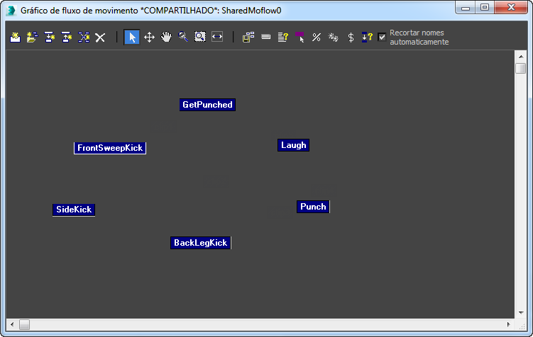

Existem alguns indicadores na interface do usuário que mostram se um bípede está usando um fluxo de movimento compartilhado. Caso isto esteja acontecendo, um círculo branco circunda o botão do fluxo de movimento compartilhado quando você editar o Bípede em questão. Se você editar o gráfico do fluxo de movimento deste bípede, o título do diálogo mostrará "Gráfico de Fluxo de Movimento Compartilhado", seguido pelo nome do fluxo de movimento compartilhado.

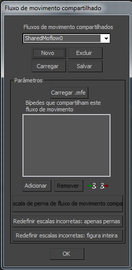

  3. Na implementação do Fluxo de Movimento, clique em (Fluxo de Movimento Compartilhado).
    3ds Max abre a caixa de diálogo do Fluxo de Movimento.
  4. Na caixa de diálogo de Fluxo de Movimento Compartilhado, clique em Novo.
    3ds Max cria um novo fluxo de movimento compartilhado.
  5. Na caixa de diálogo do Fluxo de Movimento Compartilhado Grupo de Parâmetros, clique em Adicionar.
  6. Na caixa de diálogo Selecionar, selecione todos os bípedes.
    Os bípedes são adicionados à lista. Se você adicionar clipes para o gráfico do fluxo de movimento, eles serão compartilhados pelos bípedes.
  7. Clique em OK para fechar a caixa de diálogo de Fluxo de Movimento Compartilhado.

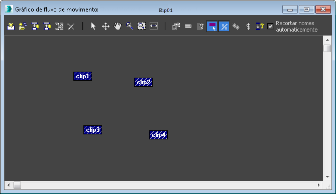

  9. Clique em (Criar múltiplos clipes) e adicione três ou quatro clipes (ou mais) para o Gráfico de Fluxo de Movimento.
    3ds Max Abre uma caixa de diálogo de arquivo, onde é possível selecionar o local dos arquivos BIP.
  10. Após adicionar os clipes, clique em (Mover clipes) e organize os clipes de maneira que eles não são tão próximos um dos outros. Assim ficará mais fácil ver as transições posteriormente.
  11. Clique em (Selecionar Clipe / Transição) e selecionar - região todos os clipes.

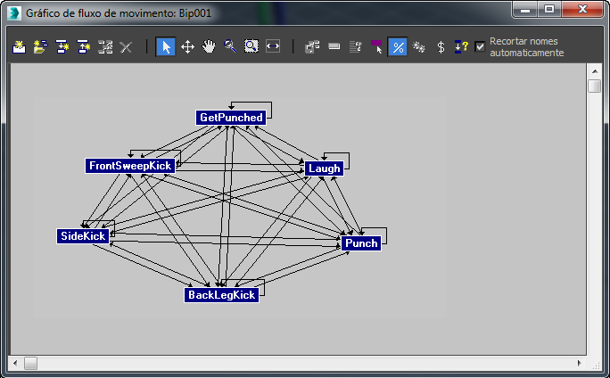

  12. No Gráfico de fluxo de movimento, clique em (Criar Todas as Transições), e clique em Sim quando perguntado se deseja criar uma transição de cada clipe selecionado para si mesmo.
  13. Na barra de ferramentas do Gráfico do Fluxo de Movimento, ative (Selecionar Clipes de Inicio Aleatório).
    Todas as transições vinculando clipes são ponderadas em 100, o que significa que todas as transições têm a mesma chance de ser selecionada aleatoriamente.
  14. Selecionar - Região todos os clipes na caixa de diálogo do gráfico do fluxo de movimento.
    Os clipes tornam-se roxos e uma pontuação de 100 é atribuída a cada uma. Agora todos os clipes têm chance igual de iniciar primeiro.

  2. Na caixa de diálogo para Fluxo de Movimento Compartilhado, clique em Salvar e salve o fluxo em movimento compartilhado em formato SMF.
  3. Configure uma nova cena que contenha o mesmo número de bípedes, cada um com uma malha de personagem com Físico aplicado. A maneira mais fácil de fazer isso é configurar um personagem e, depois, duplicá-lo.
    certifique-se de que os bípedes tenham os mesmos nomes de raiz (por exemplo, Bip001, Bip002) assim como aqueles na configuração original.
  4. Selecione um dos bípedes. No Painel de Movimento, ative (Modo do Fluxo de Movimento) e, a seguir, clique em (Fluxo de Movimento Compartilhado).
  5. Na caixa de diálogo do Fluxo de Movimento Compartilhado, clique em Novo e, a seguir, clique em Carregar e Carregue o fluxo de movimento compartilhado a partir do passo 2.
    O fluxo de movimento compartilhado é carregado e aplicado para o novo conjunto de bípedes. Os nomes de bípedes aparecem na lista de diálogo. Se “(escala incorreta)” aparecer após qualquer nome de bípede, use os botões para Redefinir Escalas Incorretas para corrigir as escalas.
