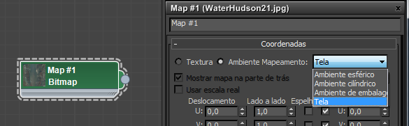

  3. Utilize o Editor de materiais para alterar o tipo de Mapeamento do mapa para Tela.
    Para colocar o mapa no Editor de materiais, abra o Editor de materiais e o painel Ambiente. Arraste o botão Mapa do ambiente e solte-o na Vista ativa (para o Editor de materiais Slate) ou em uma ranhura de amostra não utilizada (para o Editor de materiais compacto). Quando o 3ds Max solicitar, selecione Instância.
