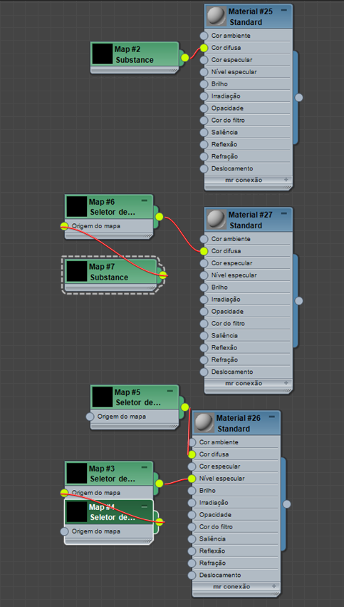

Topo: novo mapa de substâncias após atribuir ao mapa Difuso de material
Centro: o mapa seletor de saída de mapa é automaticamente inserido depois de carregar um arquivo de substâncias no mapa de substâncias.
Inferior: um segundo seletor de saída de mapa é inserido após fazer outra conexão (Especular) entre o mapa de substâncias e o material.

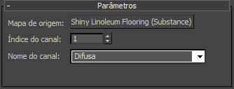

Interface
Mapa de origem
Exibe o nome e o tipo do mapa de entrada. Para alternar para este mapa, clique no botão.
Índice do canal
O número da ID do canal de saída a partir do mapa de substâncias. 1 corresponde a Difuso; 2 a especular, e assim por diante. Esta configuração é vinculada à configuração do nome do canal (consulte a seguir).
Nome do canal
O canal de saída do mapa de substâncias. Altere o canal escolhendo um diferente a partor da lista suspensa. Esta configuração é vinculada à configuração do índice do canal (consulte o anterior).
