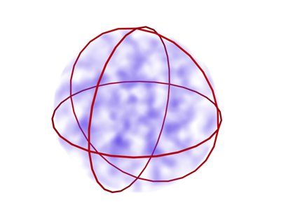

O SphereGizmo permite criar um gizmo em forma de esfera ou hemisfério em sua cena. Clicar no botão SphereGizmo exibe a a implementação de parâmetros do gizmo esférico.
Gizmo de esfera com névoa de volume
