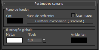

Grupo de plano de fundo
- Cor
- Define a cor para o plano de fundo da cena. Clique na amostra da cor, selecione a cor que deseja no Seletor de Cores. É possível animar o efeito de cor ao alterar a cor de plano de fundo em uma estrutura diferente com o botão Auto Key.
- Mapa de ambiente
- O botão do Mapa de Ambiente exibe o nome do mapa de ambienteatual ou “nenhum” se nenhum foi atribuído. O mapa deve utilizar ambientais coordenadas de mapeamento(esférica, cilíndrica Shrink wrap ou tela).
Para atribuir uma mapa de ambiente, clique no botão e utilize o Navegador de Material/Mapa para escolher um mapa
Você também pode arrastar e soltar um mapa a partir de uma ranhura de amostra do Editor de material. Se o Editor de materiais Slate é aberta, é possível arrastar a partir de um nó do mapa de saída do soquete, então solte sobre este botão. Você também pode arrastar e soltar a partir de um botão de mapa no Editor de material ou de qualquer outro lugar da interface do 3ds Max. Ao soltar um mapa no botão Mapa de Ambiente, uma caixa de diálogo perguntará se deseja que o mapa de ambiente seja uma cópia (Independente) ou uma instância do mapa de origem.
Para ajustar os parâmetros do mapa de ambiente (por exemplo, para atribuir um bitmap ou alterar as configurações de coordenadas), arraste o botão do Mapa de Ambiente para o Editor de Material e solte-o como uma instância. No Editor de material compacto, solte o mapa sobre uma ranhura de amostra não utilizada. No Editor de materiais Slate, solte-o sobre a Vista ativa.
Nota: Se sua cena inclui animados bitmaps, incluindo materiais, luzes, projetos de ambientes, e assim por diante, o arquivo é recarregado uma vez por estrutura. O desempenho da renderização diminui quando a cena usa várias animações ou as animações são arquivos grandes.
- Use Map
- Utiliza um mapa para o plano de fundo ao invés da cor. Atribuir um mapa ativa esta caixa de seleção. É possível desativá-la para reverter e usar a cor do plano de fundo.
Grupo de Iluminação Global
- Matiz
- Aplica o matiz em todas as luzes na cena (exceto para luz ambiente) se esta cor for qualquer valor diferente de branco. Clique na amostra da cor para exibir o seletor de cor, na qual você pode escolher o matiz da cor. É possível animar a cor de característica matiz alterando a um quadro diferente com o botão Auto Key.
- Level
- Multiplica todas as luzes na cena. Um nível de 1.0 preserva as configurações de luz individuais e originais. Aumentar o nível eleva a iluminação para toda a cena e diminuir o nível abaixa a iluminação global. Este parâmetro é animados. Padrão=1,0.
- Ambiente
- Define a cor para a luz ambiente. Clique na amostra de cor e selecione a cor que deseja no Seletor de Cores. É possível animar o efeito de luz ao alterar a cor de luz ambiente em um quadro diferente com o botão Auto Key.

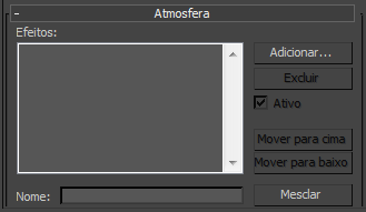

Implementação da Atmosfera
- Lista de efeitos
- Mostra a fila de efeitos que foram adicionados. Os efeitos são avaliados em ordem linear na cena durante a renderização. Em função do efeito, a caixa de diálogo Ambiente adiciona a implementação apropriada para os parâmetros de efeito.
- Campo de nome
- Dá um nome personalizado aos efeitos na lista.
Por exemplo, é possível ter diferentes configurações personalizadas para diferentes tipos de fogo, que poderiam receber o nome de Faísca e você poderia nome Spark e Bola de Fogo.
- Adicionar
- Exibe a caixa de diálogo Adicionar Efeitos Atmosféricos (todos os efeitos atmosféricos atualmente instalados). Selecione um efeito e clique em OK para atribuir um efeito à lista.
- Excluir
- Exclui um efeito de atmosfera selecionado da lista.
- Ativo
- Define o estado ativada / desativada para os diferentes efeitos na lista. Esta é uma forma conveniente para isolar efeitos atmosféricos dentro de uma lista de funções atmosféricas complicadas.
- Mover para cima/Mover para baixo
- Move o item selecionado na lista para cima ou para baixo para alterar a ordem em que os efeitos atmosféricos são aplicados.
- Mesclar
- Mescla os efeitos de outros arquivos de cena do 3ds Max.
Ao clicar em Mesclar, a caixa de diálogo Mesclar Efeitos Atmosféricos aparecerá. Selecione uma cena do 3ds Max e, a seguir, clique em Abrir. A caixa de diálogo Mesclar os Efeitos Atmosféricos mostra os efeitos de cena que podem ser mesclados. Selecione um ou mais dos efeitos e, a seguir, clique em OK para mesclá-los na cena.
A lista exibe somente os nomes dos efeitos atmosféricos, mas quando se mescla um efeito, as luzes ou alças associadas a esse efeito também são mescladas. Se um destes objetos está sendo mesclado tiver o mesmo nome que um já existentes na cena, aparece um alerta com as seguintes opções:
- É possível renomear o objeto de entrada ao alterar seu nome no campo editável.
- É possível mesclar o objeto de entrada sem renomear, resultando em dois objetos na cena com o mesmo nome.
- É possível excluir o objeto existente na cena, selecionando o botão Excluir Antigo.
- É possível selecionar Aplicar a Todas as Duplicatas, que executa a mesma ação que o resto de objetos correspondentes.
