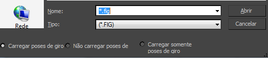

Clicar em Carregar arquivo traz a caixa de diálogo Abrir, a partir da qual você pode selecionar um arquivo FIG e escolher entre as seguintes opções de poses de giro:

Para carregar uma figura de bípede:
  1. Selecione o bípede para substituir por uma figura salva.
  2. No painel de movimento, ative (Modo de Figura).
  3. No painel de movimento Implementação bípede, clique em (Carregar arquivo).
  4. Na caixa de diálogo de arquivo, selecione o arquivo de figura a ser carregado.
  5. Selecione uma das três opções de carga, dependendo se você deseja carregar poses de giro, ou para carregar apenas poses de giro.
  6. Clique em OK.
Aviso: Carregar um arquivo de figura substitui a pose do bípede selecionada e os parâmetros de base. Se você tiver criado uma nova pose ou uma nova estrutura bípede, salve-a em um arquivo de figura antes de carregar outra figura bípede.
