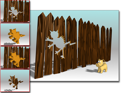

A ilustração a seguir mostra algumas das operações booleanas:
A cerca é um operando A, e o gato é o operando B .
Superior esquerda e direita: A menos B
Segundo à esquerda superior: B menos A
Segundo à esquerda inferior: união
Inferior esquerda: Intersecção
