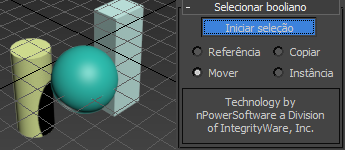

Para criar um objeto composto ProBoolean:
Quando o painel Modificar estiver ativo, você poderá adicionar objetos a um objeto ProBoolean selecionado clicando no botão Iniciar seleção e depois selecionando os objetos que você quer adicionar.

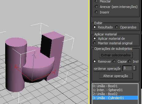

O ProBoolean oferece uma excelente flexibilidade ao combinar várias operações boolianas simultaneamente, além da capacidade de mudar a maneira como os operandos são combinados, à medida que você constrói o objeto booliano e depois disso.
Parte superior: viewport frontal
Parte inferior: viewport em perspectiva
O resultado é a interseção da esfera e da caixa; ou seja, um único objeto que representa o volume comum que os objetos ocupam. Neste caso, é a sobreposição da esfera e a caixa. Ainda que nenhuma delas tenha um material neste ponto, o resultado usa a cor padrão originalmente atribuída pelo 3ds Max, aleatoriamente para a caixa, quando ela foi criada.
Observe que a opção Iniciar seleção permanece ativa (azul ou amarela, dependendo do esquema de cor). Isso significa que você pode continuar selecionando objetos para incorporar ao objeto booliano, alterando de forma opcional a operação ao continuar.
O resultado é a união (adição) da caixa pequena com a interseção da esfera e da caixa maior. Novamente, a cor do objeto original é atribuída ao resultado.
O volume de interseção do cilindro é subtraído do resultado booliano anterior.
Observe que o histórico completo de operandos e de operações utilizadas para construir o objeto booliano é relacionado na lista de vistas da hierarquia na parte inferior da implementação Parâmetros. A Box01 inicia o booliano com união, a Sphere01 é então incorporada com interseção, a Box02 é incorporada com união e, finalmente, o Cylinder01 é incorporado com subtração.
É possível utilizar a lista e os outros controles no grupo Operações de subobjeto para alterar os resultados.
Como resultado da alteração da operação, o cilindro aparece no objeto booliano como um volume booliano em vez de um subtrativo. Além disso, sua entrada na lista muda para “Union - Cylinder01”, que mostra que a operação booliana para o cilindro agora é União.
Também é possível alterar a ordem das operações, que podem afetar os resultados.
Observe que sua posição na lista, 1, aparece no campo editável, próximo ao botão Reordenar operações.
O item Inter - Sphere01 vai para o fim da lista.
O objeto booliano é alterado significativamente. A nova ordem da lista informa como essa forma foi atingida: as duas caixas e o cilindro foram combinados com união, adicionando os volumes juntos, e depois a esfera foi incorporada a esse resultado com interseção, deixando somente o volume compartilhado por todos os quatro objetos.

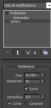

Com um objeto ProBoolean não modificado selecionado, a pilha de modificadores mostra uma entrada única e expansível: ProBoolean.
Expandir essa entrada (clicando no ícone +) revela uma ramificação subsidiária única: operandos.
Para transformar operandos do objeto ProBoolean independente do objeto inteiro, clique na ramificação Operandos para realçá-la.
Em seguida, é possível selecionar um ou mais operandos usando os métodos de seleção padrão no viewport ou realçando os nomes na lista de vistas de hierarquia na parte inferior da implementação Parâmetros.
Quando um único operando for selecionado, o tipo de objeto (não o nome) aparecerá como uma nova entrada de pilha separada, abaixo da entrada ProBoolean. Clicar nessa entrada fornecerá acesso direto aos parâmetros do operando no painel Modificar.
Se a implementação Parâmetros
Exibir for definida como Resultado, selecionar um operador exibirá o tripé de eixos do operando ou o gizmo de transformação no viewport, embora o próprio operador não fique visível por padrão.
Para visualizar o operando, defina a implementação Parâmetros
Exibir como operandos.
Se quiser ou não que os operandos fiquem visíveis, você poderá transformá-los e animá-los no nível de subobjeto Operandos, como qualquer outro objeto do 3ds Max.

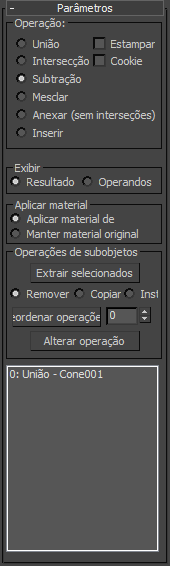

Selecione um botão de opções para especificar como o próximo operando que você selecionar será transferido para o objeto booliano:
Essas configurações determinam como o operando booliano interage fisicamente.
Esquerda: Objeto original (caixa) e operando (caixa pequena)
Centro: Operação União; parte da caixa menor será removida.
Direita: Operação Mesclar, mostrando novas arestas na interseção
Caixa e esfera primitivas combinadas com Anexar (esquerda) e União (direita)
Na prática, Inserir trata o primeiro operando como um volume líquido, de maneira que se houver um furo no operando inserido ou alguma outra forma do “líquido” entrar em seu volume, ela fará isso. A ilustração a seguir mostra exemplos desse efeito, com geometria sombreada à esquerda e estrutura de arame equivalente à direita.
Uma tigela imersa no líquido. Se a tigela tiver um furo ou estiver inclinada, o líquido entrará na cavidade.
Esquerda: objeto original (caixa) e operando (texto)
Centro: Operação de subtração padrão
Direita: Subtração com Estampar
1. Objeto original (caixa) e operando (esfera)
2. Operação Subtração padrão
3. Subtração com Biscoito ativado
4. Operação Interseção padrão
5. Interseção com Biscoito ativado

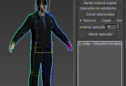

A vista da hierarquia, localizada na parte inferior da implementação Parâmetros, exibe uma lista de todas as operações boolianas que definem a malha selecionada. Cada vez que você executa uma nova operação booliana, o 3ds Max adiciona uma entrada à lista.
É possível realçar operandos para modificação clicando neles na lista de vistas da hierarquia. Para realçar vários itens contíguos na lista, clique no primeiro e depois clique com a tecla Shift pressionada no último. Para realçar várias entradas não contíguas, clique com a tecla Ctrl pressionada. Para remover o realce de uma entrada da lista, clique com a tecla Alt pressionada no item realçado.
No nível de ProBoolean na pilha de modificadores, você pode executar somente operações de subobjeto nos itens realçados. No nível de subobjeto de Operandos, você pode transformar operandos realçados bem como executar operações de subobjetos. Consulte pilha de modificadores para obter detalhes.
