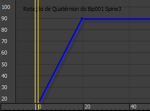

Exemplo: para exibir o local a curva de rotação local de um link de espinha animado:
  1. Criar um bípede e selecionar seu link de espinha superior.
  2. Definir uma tecla no quadro 0.
  3. Ir à estrutura 10, Rotacionar o link de espinha em 30 graus do eixo Z local e, a seguir, Definir uma tecla.
  4. Abra o Animation Workbench.
    Apenas uma curva é exibida porque a espinha rotaciona no espaço local por padrão.

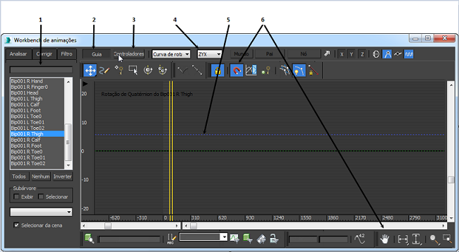

Interface
1. Os painéis das guias (Selecionar, Analisar, Concertar e Filtrar)
2. Painéis Aba de Visualização
3. Lista Controladores de Visualização
4. Barra de ferramentas Workbench
5. Visualização de curva
6. Barra de ferramentas Vista de Curva (como a barra de ferramentas Vista de Trilha)
Painel da guia Animation Workbench
O painel da guia Animation Workbench consiste de quatro painéis:
  • Painel Selecionar fornece ferramentas para selecionar curvas para as partes bípedes do corpo. Para obter mais informações sobre a interface de usuário do painel Selecionar, veja painel Selecionar .
  • Painel Analisar avalia as curvas com relação a condições de erro. Para obter mais informações sobre a interface de usuário do painel Analisar, veja painel Analisar .
  • Painel Consertar fornece uma variedade de métodos para serem aplicados aos erros localizados pela análise. Para obter mais informações sobre a interface de usuário do painel Consertar, veja painel Consertar .
  • Painel Filtros estes são um tipo especial de fixadores que realizam uma operação sobre cada tecla que é selecionada. Quando nenhuma teclas é selecionada, ele executa a operação sobre toda a curva ao invés de utilizar os resultados da última análise de erro. Utilize esta quando houver erros visíveis no movimento, mas o fixador se recusa a localizá-los.. Para obter mais informações sobre a interface de usuário do painel Filtro, veja painel Filtro .
Utilize o botão na Aba na barra de ferramentas do Workbench para exibir e ocultar o painel de Tab.
Visualizador de curva
À direita da área Aba está a Vista de Curva, onde teclas e curvas para as peças bípedes são exibidas. Este é o mesmo que a janela Chave de Vista de Trilha.
Barra de ferramentas Vista de Curva.
Diretamente acima e abaixo de Vista de Curva são algumas das barras de ferramenta 3ds Max Trilha de Vista. Fornecem o acesso a ferramentas utilizadas para navegar na visualização e manipular as teclas. As barras de ferramentas abaixo da visualização de curva são utilizadas para seleção e navegação; as barras de ferramentas acima da vista da curva são utilizadas para mover, deslizar e escalar teclas; para valores de escala; e adicionar novas teclas.
Barra de ferramentas Animation Workbench
A barra de ferramentas Workbench aumenta o conjunto de ferramentas encontradas no 3ds Max Vista de Trilha. A barra de ferramentas Workbench inclui:
  • Aba oculta ou exibe o painel aba Workbench, que contém ferramentas para análise automática de erro e fixadores de correção e filtros.
  • Controladores oculta ou exibe uma lista de hierarquia de janela do controlador. Esta é a mesma lista que você vê na Trilha de Vista padrão com os mesmos menus de clique direito usados para atribuir controladores.
  • Tipo de Curva Determina quais curvas são exibidas para o objeto selecionado.
    As curvas: Curva de Rotação, Velocidade de Rotação, Aceleração de Rota e Salto de Rota representam a rotação.
    As curvas: Curva de posição, Velocidade de posição, Aceleração de posição, Salto de posição representam a posição.
    Nota: Escolher Curva de Rota ou Curva de Posição ativa Mostrar Curvas de Rotação ou Mostra Bípede, Curvas de Posição, respectivamente, na barra de ferramentas Bípede do Editor de curva.
    Curvasde Ruído representam a posição e rotação aleatória.
    Cada parte bípede pode mostrar todas essas curvas, exceto as trilhas horizontais e verticais que mostram apenas curvas de posição, e a trilha Turn, que mostra apena curvas angulares.
A lista suspensa Pedido de Eixo permite que você escolha a ordem na qual a rotação de curvas será calculada. O pedido segue as mesmas regras de implementação Pedido do eixo Euler Quartenion/Euler.
Ao manipular a posição das curvas, o Workbench permite que as curvas sejam exibidas em relação ao mundo, raiz bípede, ou qualquer objeto na cena como selecionado por meio do botão de seta.
