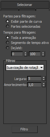

Para filtrar uma trilha:
  1. Selecione as partes a filtrar: apenas uma determinada curva ou toda uma seleção.
  2. Selecione o intervalo de tempo a filtrar: toda a animação bípede, o segmento de tempo ativo ou um intervalo personalizado.
  3. Selecione o filtro a aplicar. Ajuste os parâmetros individuais conforme necessário.
  4. Clique em Filtro na parte inferior do painel.
  5. Observe o efeito sobre o gráfico na vista de curva.
  6. Reproduza a animação e observe a diferença, se houver.
    Clique em Desfazer se os resultados forem inesperados ou incorretos.

Partes a filtrar
Define se o filtro deve atuar na visualização do objeto ou em toda a seleção de objetos.
  • Exibir parte curva Define o filtro para agir nas curvas do objeto exibido.
  • Partes selecionadas Define o filtro para atuar na seleção ativa. Especialmente útil ao trabalhar em todo o bípede.
Tempo de filtro
Define o intervalo a ser filtrado para toda a animação bípede, o segmento de tempo ativo ou um intervalo personalizado de quadros.
  • Toda a animação Especifica o tempo de filtro para a animação bípede completa (desconsiderando o segmento de tempo ativo).
  • Segmento de tempo ativo Define o tempo de filtro para ser o segmento de tempo ativo da cena. O segmento de tempo ativo é definido na caixa de diálogo de configuração do tempo do 3ds Max.
  • De/Para: Define o tempo de filtro para um intervalo de quadros personalizado.
grupo filtros
[lista de filtros]
Selecione o filtro a ser usado na lista suspensa.
Os tipos de filtro disponíveis incluem suavização, desfoque, nitidez, redução chave e subanimações.
  • Rot filtra o trabalho em espaço de rotação quatérnio e modifica os quatérnios das trilhas de animação especificadas.
  • Pos filtra o trabalho no sistema de coordenadas posicional especificado e modifica as posições das trilhas de animação.
  • Desfoque utiliza filtros de Gauss básicos para obter uma média ponderada na largura. Filtros de desfoque são bons para suavizar ruído, mas também podem supersuavizar áreas que não têm ruído.
    Consulte Parâmetros de desfoque, suavização e nitidez, abaixo.
  • Suavização, por outro lado, são filtros muito melhores do que os filtros de desfoque para manter o formato geral da trilha ou curva. Estes filtros afetam somente áreas com grandes alterações. A desvantagem da suavização é o fato de não mudar a curva de forma tão pronunciada quanto os filtros de desfoque, sendo necessário aplicar o filtro de suavização várias vezes em uma determinada área com muito ruído.
  • Suavização rot avanc tem uma ação ainda melhor que o filtro de suavização normal quando se trata de modificar somente alterações grandes, e não as pequenas.
    Consulte Parâmetros de desfoque, suavização e nitidez.
    (Não há fixador ou filtro de "posição avançada" comparável.)
  • Nitidez são filtros que agem de forma contrária ao desfoque. Eles aumentam as alterações na trilha, em vez de diminuí-las. Os filtros de nitidez são úteis quando se deseja fazer uma trilha com uma maior deformação ou um pouco mais instável.
  • Subanimações é um filtro que administra a subanimação de objetos bípedes. Clicar em um botão que corresponde a uma transformação (posição, rotação e escala) exibe uma caixa de diálogo que permite atribuir um controlador a essa transformação. A atribuição de um controlador dessa forma visa apenas partes bípedes selecionadas. Isto é muito útil para adicionar controladores a várias partes bípedes de uma só vez. Também inclui a capacidade de ativar ou desativar seletivamente os três controladores de lista, evitando a criação de subanimações onde elas já existem.
  • Redutor de chave é quem cria trilhas com menos chaves mediante a remoção de determinadas chaves, o que ele faz com base em parâmetros de tolerância e espaçamento de chave. Isso acontece de forma similar ao funcionamento da redução de chave durante a importação da captura de movimento.
    Consulte Parâmetros do redutor de chave.
  • Instabilidade do joelho corrige movimentos de instabilidade ou balanceamento do joelho quando o pé é plantado. Se for determinado que o joelho deve balançar pelo filtro, o objeto do centro de massa é ajustado para eliminar a instabilidade.
  • Extensão de joelho corrige a extensão excessiva do joelho quando o pé é plantado. Se o filtro identificar a extensão do joelho, o objeto do centro de massa é ajustado para eliminar a extensão.
