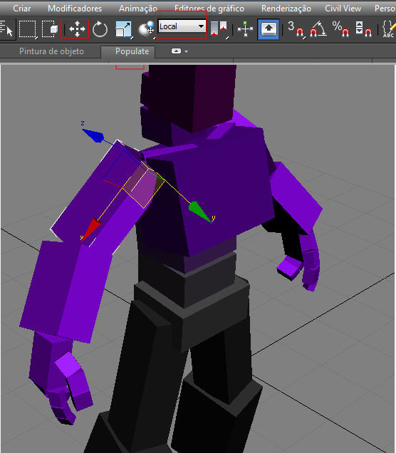

Por padrão, CAT usa o eixo X como o eixo do comprimento do eixo para todas as estruturas. Isto significa que, se você selecionar uma estrutura e ativar o modo de transformação Mover e definir o sistema de coordenadas como Local, o eixo designado como o eixo de comprimento é alinhado com o comprimento da estrutura.
Eixo de comprimento da estrutura definido como eixo X

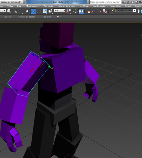

Se você selecionar CATParent e for para o painel Modificar, você irá encontrar o grupo Eixo de comprimento da estrutura. Se você alterar esta configuração de X para Z, você verá que as estruturas agora estão alinhadas com o eixo Z.
Eixo de comprimento da estrutura definido como eixo Z
