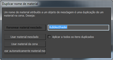

Caixa de diálogo nome de material duplicado
A caixa de diálogo Nome duplicado será exibida se, depois que você clicar em OK na caixa de diálogo Mesclar, um ou mais materiais a serem mesclados tiverem o mesmo nome que os materiais na cena aberta.
Você pode ver o nome do material atualizado na coluna "Nome da cena", enquanto o nome original na cena de origem aparece na coluna "Nome de origem".
Nome do material
À direita, a caixa de diálogo exibe um nome de material duplicado. É possível editar o nome para torná-lo único antes de mesclá-lo com a biblioteca (atual) aberta, clicando no botão Mesclar.
Aplicar a todos os itens duplicados
Se você ativar esse recurso antes de utilizar os botões, todos os materiais de entrada subsequentes com nomes duplicados serão tratados da mesma maneira que o atual e mais nenhuma mensagem de alerta será exibida.
Utilize essa opção quando você souber que possui diversos materiais duplicados e não precisa de lembretes constantes.
Essa caixa de seleção fica indisponível se você editar o nome do material.
Mesclar
Mescla o material com a biblioteca aberta, atual. Esse botão fica indisponível, a menos que você edite o nome duplicado para ser um nome diferente, exclusivo.
ignorar
Ignora esse material e não o mescla com a biblioteca aberta, atual.
Excluir antigo
Exclui o material "antigo" na biblioteca aberta, atual, e o substitui com o material para mesclar.
Renomear de forma automática
Clique para que o 3ds Max renomeie automaticamente o material mediante a anexação de um número de sequência ao nome de material duplicado.
Cancelar
Cancela a mescla futura de materiais com nomes duplicados. Se você já tiver mesclado alguns materiais, eles aparecem na biblioteca aberta, atual.
