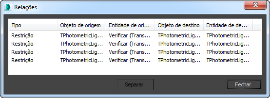

Vista de lista exibindo as relações
Todas as Relações
Abre ou redesenha a Vista de Lista com todos os relacionamentos das entidades da Vista Esquemática atualmente exibidas.
Relações selecionadas
Abre ou redesenha a Vista de lista com todas as relações de entidades de Vista esquemática atualmente selecionadas.

Separar
Nas vistas Todas as relações e Relações selecionadas, elimina a relação selecionada e a retira da lista.
