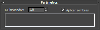

Implementação de parâmetros para elementos A&D
Ajusta o brilho para aplicativos que não são HDRI e especifica se deseja renderizar sombras.
Todos os elementos de renderização mr A&D possuem as mesmas configurações:
Multiplicador
Dimensiona o brilho da saída.
Dica: Ao renderizar os elementos A&D para composição no Autodesk Combustion, lembre-se de que o Combustion não suporta imagens HDR. Assim, para evitar a fixação, será necessário ajustar o valor Multiplicador a cada elemento.
Aplicar sombras
Quando ativado, na renderização sombras são projetadas na superfície.
