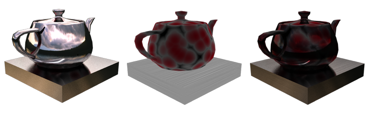

Com a maioria dos elementos, o componente bruto é a contribuição sem escala, o nível é a escala e o componente de saída, calculado por meio da multiplicação dos componentes bruto e nível, consiste na contribuição resultante do elemento para a saída totalmente renderizada. O nível é frequentemente relacionado com um parâmetro de entrada (ou respetivas combinações) e foi modificado para estar de acordo com o recurso de conservação de energia do material de Arco e design.
Portanto, os elementos contêm alguma redundância: por exemplo, se você deseja os reflexos atuais em um canal separado, use o elemento de Reflexos de saída, mas se você quiser mais controle sobre a quantidade de reflexos em pós-produção, você pode usar Reflexos brutos e de nível, multiplicá-los (com o processamento adicional opcional) na fase de composição antes de adicioná-los à cor final.
Reflexos: Bruto (esquerda) * Nível (centro) = Saída (direita)

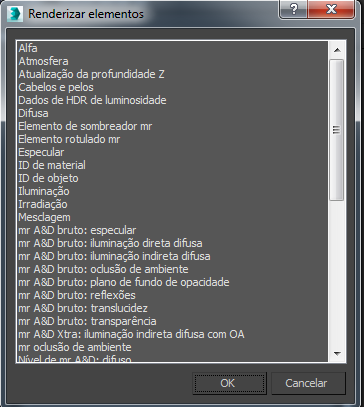

Lista de todas as saídas
Em seguida, existe uma lista de todos os elementos de renderização disponíveis para o material de Arco e design (cada um com o prefixo "mr A&D"):
