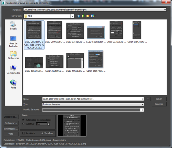

Caixa de diálogo Arquivo de saída do elemento de renderização
A caixa de diálogo Arquivo de saída do elemento de renderização permite que você atribua um nome ao arquivo que salva um elemento da renderização. Você também pode determinar o tipo de arquivo a renderizar e configurar opções como compressão, profundidade de cor e qualidade, dependendo do tipo de arquivo.

[lista de arquivos]
Exibe o conteúdo do diretório, no formato especificado pelo menu de visualização.
Dica: Quando o formato de exibição ativo é Detalhes, o conteúdo do diretório é exibido com Nome, Tamanho, Tipo, Data de modificação e Atributos. É possível ordenar a lista de acordo com o conteúdo de uma coluna clicando na legenda de uma coluna.
Nome do arquivo
Exibe o nome do arquivo selecionado na lista.
Lista suspensa Salvar como tipo
Exibe todos os tipos de arquivos que podem ser salvos. Isso serve como filtro para a janela da lista de arquivos.
Nota: A opção colocada neste campo determina o tipo de arquivo salvo, independentemente da extensão de nome do arquivo inserido no campo Nome do arquivo.

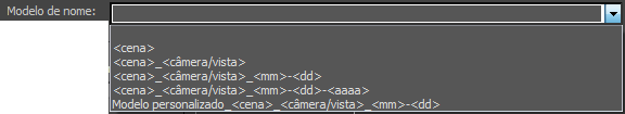

Modelo de nome
A lista suspensa permite escolher um nome de arquivo com base na cena do 3ds Max e nas configurações do sistema.
  • <cena> O nome da raiz do arquivo de cena do MAX
  • <câmera/vista> O nome da câmera ou da viewport ativa
  • <mm> O mês
  • <dd> O dia
  • <aaaa> O ano
Por exemplo, a escolha do penúltimo modelo da lista pode fornecer o nome de arquivo car_rig_final_Camera_Driver_01-28-2014.
O campo de texto permite criar novos modelos. Por exemplo, você pode alterar <cena>_ <dd>_<mm> para <dd>_<mm>_<cena>. Qualquer texto que você inserir se tornará parte do modelo de nome. O 3ds Max pode salvar até 10 modelos personalizados (não contando os que são padrão, que sempre aparecem na lista). Quando o número máximo de modelos personalizados for salvo, inserir um novo modelo faz com que o primeiro modelo personalizado salvo saia da lista.
Salvar
Define as informações de arquivo para salvamento na renderização. Fecha a caixa de diálogo se o tipo de arquivo de saída não tiver sido alterado.
Se você tiver alterado o tipo de arquivo, o clique em Salvar abre a caixa de diálogo Configuração para o tipo de arquivo especificado. Altere as configurações conforme necessário e clique em OK para fechar as caixas de diálogo Configuração e Saída, ou clique em Cancelar para voltar à caixa de diálogo Saída.
Cancelar
Cancela a seleção e fecha a caixa de diálogo.
Dispositivos
Permite escolher o dispositivo de saída do hardware, como um gravador de vídeo digital, por exemplo. Para usar esta função, o dispositivo, sua unidade e seu plug-in do 3ds Max devem estar instalados em seu sistema.
Configuração
Clique para abrir uma caixa de diálogo com os controles do tipo de arquivo de saída. Eles variam de acordo com cada formato de arquivo.
Nota: O botão de Configuração fica disponível após você especificar um nome ou tipo de arquivo. Se você selecionar primeiro um tipo a partir da lista suspensa Salvar como Tipo, clique em qualquer lugar da caixa de diálogo para ativar a Configuração. Se você inserir primeiro um nome e extensão de arquivo (como test.png) , pressione Tab para ativar a Configuração. Além disso, clicar em Configuração usa a extensão de nome do arquivo, mesmo que esta não coincida com a configuração Salvar como tipo.
Informações
Exibe informações expandidas sobre um arquivo realçado, tal como taxa de quadro, qualidade de compressão, tamanho do arquivo e resolução. As informações disponíveis dependem do tipo de arquivo.
Se o arquivo tiver um valor integrado, esta caixa de diálogo exibe esse valor. Caso contrário, ela exibe "N/A".
Vista
Exibe o arquivo em resolução plena. Se o arquivo for um filme, o Windows Media Player é aberto para reproduzir o arquivo.
