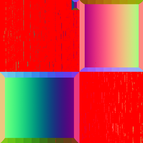

Ruído ao renderizar um mapa de Saliência normal com o Renderizador mental ray
Se você usar o renderizador mental ray para renderizar um mapa de Saliência normal e o modelo tiver faces sobrepostas (por exemplo, onde os objetos de baixa e de alta resolução se sobrepõem no espaço), então o mapa de Saliência normal pode mostrar ruído onde as faces se sobrepõem.
As áreas vermelhas mostram ruído das faces sobrepostas
A solução é ajustar o objeto de alta resolução ou de baixa resolução de modo que as faces não sejam coincidentes. Uma forma de fazer isso é usar o modificador Empurrar. Após ter gerado o mapa normal, você pode desligar o modificador Empurrar.
