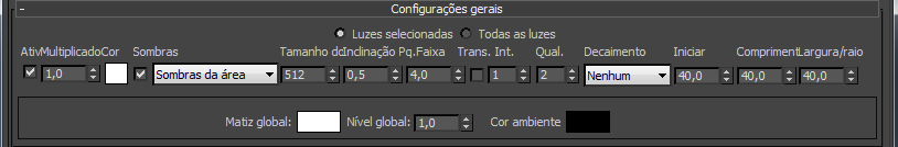

Implementação de Configurações gerais
Estes controles são para as configurações de iluminação.
- Luzes selecionadas Quando selecionada, as configurações gerais afetam somente as luzes selecionadas.
- Todas as luzes Quando selecionada, as configurações gerais afetam todas as luzes da cena (sujeita à restrição de 150 luzes descrita acima).
- Ativado
- Quando ativada, as luzes afetadas ficam ativas na cena. Quando desativada, as luzes afetadas ficam escuras nos viewports e nas renderizações.
- Multiplicador
- Aumenta ou diminui a intensidade da luz de luzes padrão.
- Cor
- Por padrão, a cor de todas as luzes padrão é a branca. Clique para exibir o Seletor de cores e altere a cor da luz das luzes afetadas.
Aviso: Para luzes fotométricas, essa opção altera a cor do filtro, não a temperatura da cor.
- Sombras
- Quando ativada, as luzes afetadas projetam sombras. Quando desativada, elas não projetam sombras.
- Lista suspensa Tipo de sombra
- Seleciona o tipo de sombra das luzes afetadas.
- Tamanho do mapa
- Define o tamanho (em pixels quadrados) do mapa de sombra utilizado por luzes afetadas.
- Inclinação
- A configuração depende de qual tipo de sombra é selecionado. Em geral, o desvio move a sombra em direção ou para fora do objeto que projeta sombras.
- Intervalo de ex. (intervalo de exemplo)
- Para sombras mapeadas por sombras, define o valor de Intervalo de exemplo. Esse valor não tem efeito nas sombras com tracejamento de raio ou da área.
- Transp. [Transparência]
- Quando ativada, ativa a transparência para sombras com tracejamento de raio e da área avançadas. Não tem efeito sobre sombras mapeadas ou sombras com tracejamento de raio padrão. Padrão=desativado.
- Int. [Integridade]
- Para sombras com tracejamento de raio ou da área avançadas, define a Integridade de sombra.
- Qual. [Qualidade]
- Para sombras com tracejamento de raio ou da área avançadas, define a Qualidade da sombra.
- Decaimento
- (Para luzes padrão.) Define o tipo de diminuição: Nenhum, inversa e quadrado inverso.
- Iniciar
- (Para luzes padrão.) Define o intervalo inicial para diminuição.
- Comprimento
- (Para luzes fotométricas). Define o valor do Comprimento para luzes de linha e retangulares.
- Largura
- (Para luzes fotométricas). Define o valor de Largura para Luzes retangulares.
[grupo configurações globais]
- Matiz global
- Adiciona um matiz de cor em todas as luzes da cena, exceto na luz ambiente. Clique para usar o Seletor de cores. O matiz está além da cor da luz global de luz ou da cor de luzes individuais. A configuração padrão, branca, não tem efeito de coloração.
- Nível global
- Aumenta ou diminui o nível de iluminação global para as luzes padrão. Padrão=1,0.
Nota: Essa configuração, projetada para luzes padrão, reduz o nível de luzes fotométricas para próximo da escuridão. Se você tiver luzes fotométricas em sua cena, deixe essa configuração no padrão.
- Cor ambiente
- Altera a cor ambiente, a cor vista nas sombras. Clique para usar o Seletor de cores.

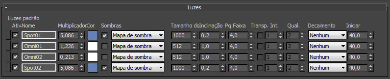

Implementação de luzes
Essa implementação fica visível enquanto a opção Todas as luzes ou Luzes selecionadas está ativa na implementação de Configuração. Os controles são para objetos de luz individual. Esta implementação exibe duas listas: uma para luzes padrão e outra para luzes fotométricas.
- Botão cinza em branco [Selecionar]
- Clique para selecionar a luz nomeada. Este botão ativa branco para as luzes selecionadas. A seleção de uma luz abre o painel Modificar dessa luz. Este botão tem uma caixa cinza no meio da luz que aparece no painel Modificar. A caixa cinza aparece se a luz estiver ou não selecionada.
Clicar em Selecionar cancela a seleção de todas as outras luzes. Se a entrada for para uma luz instanciada, clicar em Selecionar seleciona todas as instâncias (Consulte a descrição do campo Nome que segue). Se a luz fizer parte de um grupo, todo o grupo será selecionado. Se você estiver no modo de Luzes selecionadas (na implementação de Configuração), a lista de luzes selecionadas não será atualizada automaticamente.
Nota: É possível definir os controles para uma luz sem selecioná-la.
- Caixa de seleção
- Ativa a iluminação ativada ou desativada. Padrão=ativado.
- Nome
- Exibe o nome do objeto de luz.
Se houver várias instâncias de uma luz, somente uma entrada aparecerá no Criador de lista de luz e o campo Nome se tornará uma lista suspensa. A lista permite ver os nomes de todas as instâncias, mas isso não terá qualquer efeito: as alterações de parâmetro feitas no Criador de lista de luz afetam todas as instâncias da luz.
- Multiplicador
- (Apenas para luzes padrão). Aumenta ou diminui a intensidade da luz. Padrão=1,0.
Nota: Esse controle não ficará disponível se a luz tiver um controlador procedural.
- Intensidade
- (Apenas luzes fotométricas). Define a intensidade da luz, em candelas. Padrão=1500,0.
- Cor
- Clique para exibir o Seletor de cores e alterar a cor da luz. Padrão=branco.
- Sombras
- Desativa a projeção de sombra ativada ou desativada. Padrão=ativado.
- Seleciona o tipo de sombra da luz.
- Tamanho do mapa
- Disponível somente quando as sombras do mapa de sombra estiverem ativadas. Define o tamanho (em pixels quadrados) do mapa de sombra utilizado por todas as luzes.
- Inclinação
- Intervalo Intervalo
- Para sombras mapeadas por sombras, define o valor de Intervalo de exemplo. Este valor não tem efeito nas sombras de tracejamento de raio. Padrão=4,0.
O controle de transparência de sombra fica ativado na implementação de Otimizações.
- Para sombras com tracejamento de raio ou da área avançadas, define a Integridade de sombra. Padrão=1.
- Qual. [Qualidade]
- Para sombras com tracejamento de raio ou da área avançadas, define a Qualidade da sombra. Padrão=2.
- Decaimento
- (Apenas para Luzes padrão). Define o tipo de diminuição: Nenhum, inversa e quadrado inverso. Padrão=Nenhum.
- Iniciar
- (Apenas para luzes padrão). Define o intervalo inicial para diminuição. Padrão=0,0.
- Comprimento
- (Apenas luzes fotométricas). Define o valor do Comprimento por Linha e luzes fotométricas do retângulo.
- Largura
- (Apenas luzes fotométricas). Define o valor de Largura das luzes fotométricas do Retângulo.
