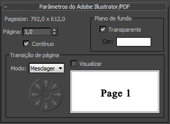

Implementação de Parâmetros de PDF/Adobe Illustrator (Mapa Vetorial)
Fornece opções quando o arquivo do gráfico de vetor é um arquivo Adobe Illustrator (AI) ou Portable Document Format (PDF).
Interface
Dimensão da página
Exibe as dimensões das páginas do documento em pixels renderizados.
Página
Seleciona a página do arquivo AI ou PDF para exibição.
É possível animar esta configuração.
Contínua
Quando desativada, a textura exibe sempre páginas completas. Quando ativada, a transição entre páginas é gradual e os controles no grupo de Transição de Página são habilitados. Padrão=desativado.
Grupo de Transição de Página
Quando você desativa a opção Contínua, estes controles ficam disponíveis. Estes fornecem diferentes formas para efetuar a animação da transição entre a fonte do gráfico vetorial.
Nota: Não ocorre qualquer animação a menos que anime o valor da Página. É possível animar o valor da Página deixando a opção Contínua desativada. Neste caso, as páginas alteram-se etapas distintas sem qualquer animação intermédia.
Lista suspensa de modo
Fornece diferentes efeitos de animação.
  • Mesclar (a predefinição). As páginas sofrem um esmaecimento consecutivo, sem qualquer movimento espacial.
    No modo Mesclar, os controles direcionais são desativados.
  • Rodar Páginas sucessivas ao rodar na pasta, como nos créditos dos filmes.
  • Mover para dentro As páginas sucessivas movem-se em direção à textura a partir da "tela de encerramento".
  • Mover para fora As páginas anteriores movem-se para fora da textura, revelando as páginas seguintes.
[controles direcionais]
Clique em uma seta para definir a direção do movimento do efeito animado.
Controles direcionais para a opção Rodar
Controles direcionais para a opção Mover para dentro
Controles direcionais para a opção Mover para fora
Visualização
Ative esta opção para visualizar uma demonstração animada sobre como as transições irão surgir.
[janela de visualização]
Reproduz a animação esquemática da transição escolhida.
Grupo de plano de fundo
Transparente
Quando ativado, a cor do fundo de fundo é transparente. Quando desativado, o plano de fundo é opaco e o controle de Cor permite a você escolher a cor do plano de fundo. Padrão=ativado.
Cor
Clique para abrir um Seletor de Cores e selecione uma cor para o plano de fundo.
