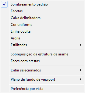

Menu de etiqueta de viewport Preferência por vista
O menu de Etiqueta de viewport por vista fornece opções adicionais para exibições Nitrous.
Menu Qualidade
Nota: Esse menu pode ser personalizado. Para obter mais informações, consulte a seção Procedimentos abaixo.
Interface
Sombreamento padrão
Aplica texturas de geometria com sombreamento e iluminação conforme definido no menu de etiqueta de viewport Sombreamento.
Exibição Sombreamento padrão
Facetas
Exibe a geometria como facetada, independentemente de suas configurações de grupo de suavização. Esta opção é fornecida como uma conveniência para modeladores, especialmente modeladores de caracteres, que desejam visualizar a geometria do seu trabalho.
Exibição Facetas (esquerda, suavização; direita, com facetas)
Caixa delimitadora
Exibe somente as bordas da caixa delimitadora de cada objeto.
Exibição da caixa delimitadora
Quando a caixa delimitadora está ativada e você também ativar a exibção selecionada exibe a seleção com Arestas de faces, os objetos selecionados são exibidos como quadros de arame. Esta opção está ativada no Menu de etiquetas de sombreamento viewport.
De forma similar, quando Caixa delimitadora está ativa e você também ativar sombra objetos selecionados, os objetos selecionados são sombreadas. Essa opção está no grupo Seleção deste painel (consulte abaixo) e no menu Vistas. Ou, para menus avançados, em menu Cena Configurar vistas.
Quando selecionado,a construção de muros aparece sombreada em uma caixa envolvente viewport.
A sombra dos objetos selecionados está ativada.
Cor uniforme
Sombreia a geometria com cores uniformes, descartando a iluminação. No entanto, as sombras ainda são exibidas.
Exibição Cor uniforme
Linha oculta
Oculta as faces e os vértices cujos normais apontam para fora do ponto de vista, bem como as partes dos objetos que estão obscurecidos por mais objetos. As sombras são exibidas.
Visualização de linha oculta
Argila
Exibe a geometria como uma cor de terracota uniforme. Essa opção pode ser útil para modeladores que não desejam ser distraídos pela textura de um objeto.
Exibição Argila (esquerda, sombreamento realista; direita, sombreamento de argila)
Estilizados
Exibe um submenu de estilos não fotorrealistas para selecionar: Grafite, Lápis de cor, Tinta, Tinta colorida, Acrílico, Pastel e Técnico.
Sobreposição da estrutura de arame
Sobrepõe configurações visuais para exibir a geometria no modo de estrutura de arame.
Exibição em estrutura de arame

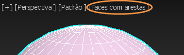

Faces com bordas
Mostras arestas de faces na viewport.
Exibir selecionado
Exibe um submenu com opções para mostrar as faces que estão selecionadas: seja com arestas ou sombreadas.
Plano de fundo de viewport
Exibe um submenu com opções para o plano de fundo da viewport.
Abre a caixa de diálogo Configurações e preferências da viewport.
