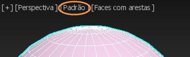

Menu Etiqueta de viewport - Sombreamento: exibições Nitrous
Use esse menu para escolher opções de qualidade visual e configurações de viewport globais para exibições Nitrous.
Menu Sombreamento - Nitrous
Nota: Esse menu pode ser personalizado. Para obter mais informações, consulte a seção Procedimentos abaixo.
Opções gerais para viewports Nitrous aparecem no painel Estilo visual e aparência da caixa de diálogo Configuração de viewport.

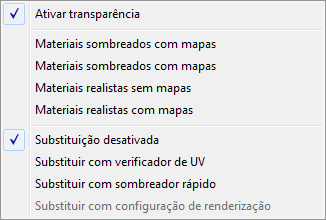

Submenu Materiais
Essas opções são as mesmas que as do menu Vistas.
Ativar transparência
Quando ativada, materiais transparentes são exibidos como transparentes. O padrão é Ativado.
Materiais sombreados sem mapas
Exibe materiais sombreados (interpolados por Phong), mas oculta mapas.
Materiais sombreados com mapas
Exibe materiais sombreados (interpolados por Phong) e mapas.
Materiais realistas sem mapas
Exibe materiais realistas, mas oculta mapas.
Materiais realistas com mapas
Exibe materiais realistas e mapas.
Substituição desativada
Desativa a substituição de materiais.
Substituir com verificador de UV
Substitui materiais com o padrão de verificação de textura, que ajuda a identificar o UV e as direções de normais ao se trabalhar no Editor de UV.
Substituir com sombreador rápido
Substitui materiais com sombreamento básico rápido rapidez Sombreado básico para obter o máximo de desempenho da viewport.
Substituir com configuração de renderização
Substitui materiais com a configuração especificada de material do agente de renderização. Essa opção ficará acinzentada se não tiver suporte pelo agente de renderização atual.
