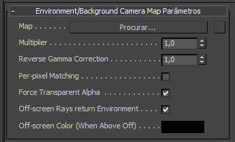

Interface
Map
Clique no botão Navegar para especificar um arquivo bitmap contendo a imagem de fundo. Alternativamente, clique no botão de mapa para especificar um mapa de procedimentos.
Multiplicador
Um multiplicador para a imagem de fundo.
Inverter correção de gama
Aplica a correção de gama inversa à textura.
Correspondência Por Pixel
Coincide a imagem com o plano de fundo em uma base pixel por pixel, com o pixel inferior esquerdo do mapa coincidir exatamente com o pixel inferior esquerdo renderizado. Se o tamanho do pixel do mapa diferir do tamanho do pixel do resultado renderizado, o renderizador emite um aviso. No entanto, ainda renderiza a imagem, cortando ou preenchendo conforme necessário.
Forçar Alfa Transparente
Quando ativado, força o alfa do plano de fundo para 0. Quando desativado, o mental ray usa o alfa atual da imagem bitmap ou mapa de procedimentos. Se o arquivo não contiver dados alfa, retorna os valores alfa opacos quando desativado.
Ambiente de retorno dos Raios Fora da Tela
Quando ativado, usa o ambiente da cena para pontos fora da tela.
Como o sombreador transforma inversamente pontos tais como esses vistos em reflexos no espaço da tela, pode acontecer que partes dos pontos de reflexão das superfícies não estejam na tela. Como o mapa projetado contém dados apenas para pontos na tela, esta opção permite uma alternativa razoável para pontos fora da tela.
Cor Fora da Tela (Quando Acima Desativado)
Define a cor dos pontos fora da tela quando o Ambiente de Retorno dos Raios Fora da Tela (consulte anterior) está desativado.
