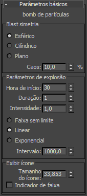

Grupo Simetria do jato
Estas opções especificam a forma ou o padrão do efeito do jato.
- Esférica (O padrão) A força do jato irradia para fora do ícone PBomb em todas as direções. O ícone se parece com uma bomba anarquista esférica.
- Cilíndrica A força do jato irradia para fora de e normal para o eixo central ou o núcleo do ícone cilíndrico. O ícone se parece com uma dinamite com um fusível.
- Plana A força do jato irradia tanto para cima e para baixo, de forma perpendicular ao plano do ícone plano. O ícone se parece com um plano, com setas apontando para cima e para baixo ao longo da direção da força do jato.
- Caos
- As forças do jato variam para cada partícula ou cada quadro, um efeito semelhante ao movimento browniano, com a taxa de alteração da direção da força igual à taxa do intervalo de renderização. Nota: esta configuração entra em vigor somente quando a o girador Duração é definido como 0.
Grupo Parâmetros da explosão
- Hora de início
- O número do quadro no qual as forças de impulso são aplicadas primeiro às partículas.
- atual
- O número de quadros, além do primeiro, nos quais as forças são aplicadas. Normalmente, este valor deve ser um número pequeno, como entre 0 e 3.
- Intensidade
- A alteração da velocidade ao longo do vetor do jato, em unidades por quadro. Aumentar a Resistência aumenta a velocidade na qual as partículas se afastam do ícone de bomba.
- Intervalo ilimitado Os efeitos do ícone de bomba atingem todas as partículas vinculadas em toda da cena. Esta opção ignora a configuração Intervalo (que especifica a distância do efeito do PBomb).
- Linear As forças do impulso diminuem de forma linear entre a configuração total da Resistência e um valor de 0 na configuração Intervalo especificada.
- Exponencial As forças do impulso diminuem de forma exponencial entre a configuração total da Resistência e um valor de 0 na configuração Intervalo especificada.
Intervalo A distância máxima, em unidades, na qual o ícone PBomb afeta o sistema de partículas vinculado. Se o Intervalo for grande o suficiente para atingir somente uma parte do sistema de partículas, somente essa parte do sistema será afetada.
Se você ativar a opção Indicador de intervalo (consulte a seguir), a extensão do intervalo será indicada por uma esfera de três círculos. Se você selecionar Faixa sem limite, este parâmetro não terá efeito.
Grupo Exibir ícone
Estas opções afetam a exibição visual do ícone PBomb.
- Tamanho do ícone
Altera o tamanho geral do ícone PBomb.
- Indicador de intervalo
Exibe uma esfera de estrutura de arame que indica o volume da influência da bomba de partículas. Se você selecionar Faixa sem limite, ativar este parâmetro não terá efeito.
