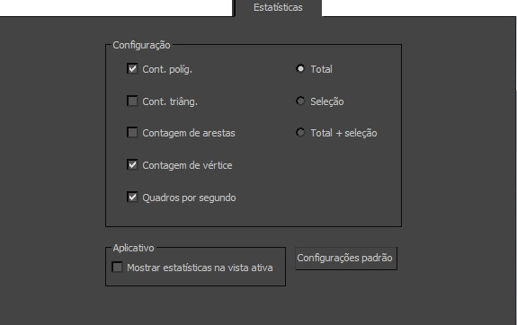

Painel Estatísticas
As janelas podem exibir estatísticas que mostram o número de vértices, polígonos, e assim por diante. Use o painel Estatísticas para personalizar essa exibição.
As Estatísticas podem ser atribuídas à cena ou à seleção ativa; elas também podem apresentar uma contagem em tempo real do número de quadros por segundo exibidos. Para alternar a exibição das estatísticas numa janela durante o processo, selecione o menu de etiqueta de janela Geral e, depois, xView Exibir Estatísticas, ou pressione 7.
Interface
Grupo de Configuração
Número de Polígonos
Ativa a exibição do número de polígonos.
Número de Triângulos
Ativa a exibição do número de triângulos.
Número de Arestas
Ativa a exibição do número de arestas.
Contagem de vértices
Ativa a exibição do número de vértices.
Quadros por Segundo
Ativa a exibição do número de QpS.
  • Total Exibe apenas as estatísticas de toda a cena.
  • Seleção Exibe apenas as estatísticas da seleção atual.
  • Total + Seleção Exibe as estatísticas de toda a cena e da seleção atual.
Grupo de Aplicação
Exibir Estatísticas no Modo de Exibição Ativo
Ativa a exibição de estatísticas
Configurações Originais
Devolve todas as opções às conigurações originais.
